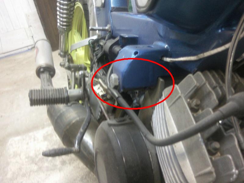

La mienne il suffit de te procurer un bras oscillant rond de sp et de couper le cadre.
Regarde sur la photo la partie hachuré est présente sur ton cadre. Il suffit de la couper et un bras oscillant passe.

Quelle déport? J'avais un vieux 103 ( je ne sais plus quelle modèle d'ailleurs l'un des touts premiers avec moteur sans variateur, premier allumage à rupteur avec bobine à l'intérieur ... ) et une fois couper la partie je pouvais fixer le bras oscillant.
Le bras oscillant vient la ou j'ai entouré sur la photo (enfin ça tu t'en doute).

les anciens modèles avaient se système là:![]()
sur vogue il me semble que c’est comme RCX/SPX, il n’y a pas le déport que tu as entourer en rouge Striki:
Il me semble bien que je l’es …
mais je verifierais quand meme
C’est exactement ce que je me disait, comment on le fixe le bras de MVL sur la Vogue ???
Il me semble bien que je l'es ... ;) mais je verifierais quand meme
et bien si tu l'a,c'est un MVL que tu as (ou SP,à voir par rapport à la fourche ensuite) et si c'est ça,pas besoin de couper le cadre
sur vogue il me semble que c'est comme RCX/SPX, il n'y a pas le déport que tu as entourer en rouge Striki:
A quoi que non sur vogue le ressort il est décalé mais c'est pas comme sur les spx/rcx. Il faudrait un support moteur que l'on fixe sur les carters de sp/mvl avec un bras oscillant de sp/mvl si c'est comme sur la photo une. Celui du vogue à un ressort décalé sur le coté ( pour les moteurs à embrayage simple les autres aucune idée )

Si tu ne coupes pas tu tapes là Titi
Il faut virer le truc ou il y a la béquille d’origine.
