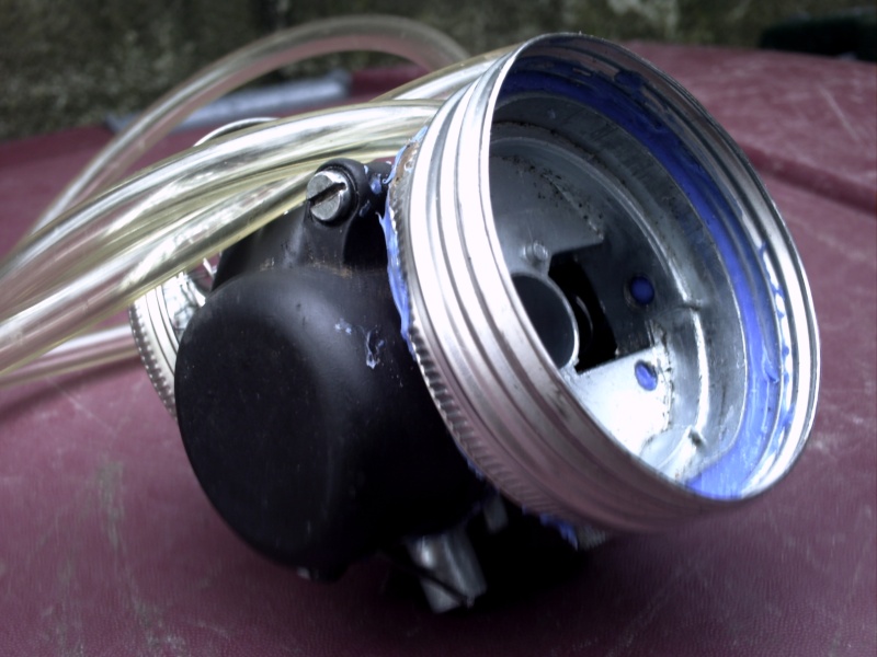

Voila le bestiaux un carbu delorto sha avec ma petite boite a air .
D’abord il faut couper le cul de la boite de plomb a la forme de l’entrée d’air du carbu j’ai pris une scie cloche pour le faire .
Ensuite on jointe tout sa le joint fera guise de colle , il faut en mettre une bonne dose car c’est pas la peine de mettre de la mousse tout et tout pour que ce soit une passoire a poussière .
On distingue bien le joint bleu .

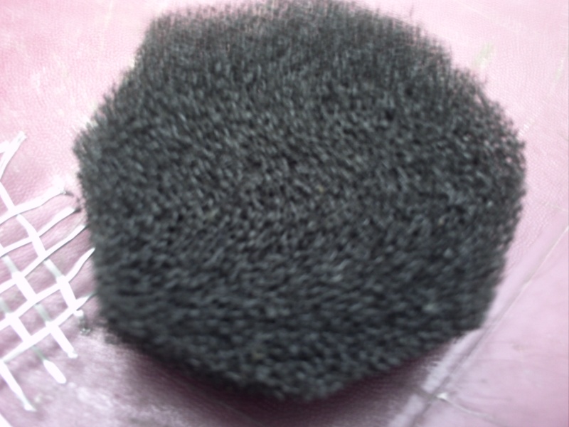

Ensuite il faut couper la mousse a la taille de la boite de plomb avec un ciseaux .

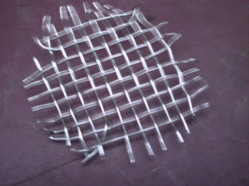

ensuite on découpe la petite grille avec une cisaille a tôle mais de bon ciseaux font l’affaire attention il faut quel puisse rentrer .
