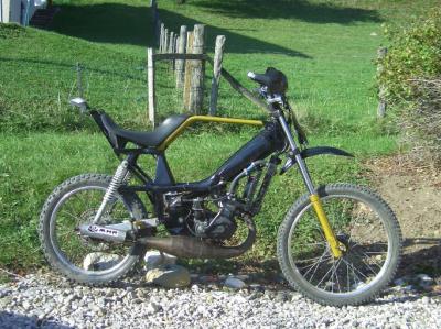

j adore la boite a air sur la mob cross noir il utilise un tuyau d aspirateur pour relier la boite?
Oui, tuyau d’aspirateur + bidon d’huile vide
c'est une mob d'origine juste sur élevé
sa suffit
mintenent si c'est pour étre digne d'un cross
c'est les modif a fair
surtout mettre des bonnes suspensions, des bons gros pneus à crampons et une selle biplace ou de fox. la prépa moteur est la même que pour n’importe quelle mob mais il faut une transmission courte (11x60 ou plus). si tu as des jantes à rayons d’origine, laisse les, c’est le mieux pour le cross.

![679501596_small[1].jpg](https://forum.mobcustom.com/d/uploads/default/original/3X/d/d/ddfd71064421fdfbcd3248ccb16960ca7a97f1ee.jpeg)
