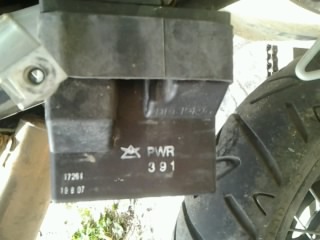

Ya moyen que tu me mette une photo de ton cdi j ai surment se quil te faut mais je doitetre sur avent de te balancer une connerie qui te coutera un cdi
je vient de debrider mon xp7 , donc avec le meme cdi que ton xp6 (dessus est marque pwr avec un nombre qui suit) il suffit de perssé avec un foret de 3 dans l’encoche en bas a gauche , maintenant il font meme montrer ou perssé !!!
Pas forcement le mien fallait prendre des cote donc ne va pas lui faire jeté son cdi

Oui mais le probleme c est qu il y a plusieur dellorto differant car un mec ma demander un debridage pour un dellorto mais c etait pas le meme model que le miens donc c est pour sa que je te demande une photo de ton cdi

A ba c est le meme que le miens je t upload les plan est c est partit
edit:
et voila prend un foret de 3mm et perce de part en part du cdi
J’arrive pas a visualisé correctement, et de part en part c’est a dire ?
de part en part sa veut dire que le foret rentre d un coté et ressort de l autre une fois que tu aura fini pensse a isolé avec du shatertone
Daccord, ca marche et par hasard pour une question de visualité, tu pourrais me dessiné le carré rouge avec les dimensions sur la photo que j’ai posté ? et tu la reposte, parceque je vois pas du tout ou se situe le carré rouge dessiné ^^
non je ne peut pas car c’est pas une photo en taille réel et pour le persage prend les cote de l autre coté de ton cdi (l endroit ou c’est tout plat)
ok, alors je perse avec un foret de 3 au centre du carret rouge , du coté plat du cdi , puis j’isole le trou ?
Eu ne perce surtout pas au centre du carré se sont les cote que tu doit prend pour percé
