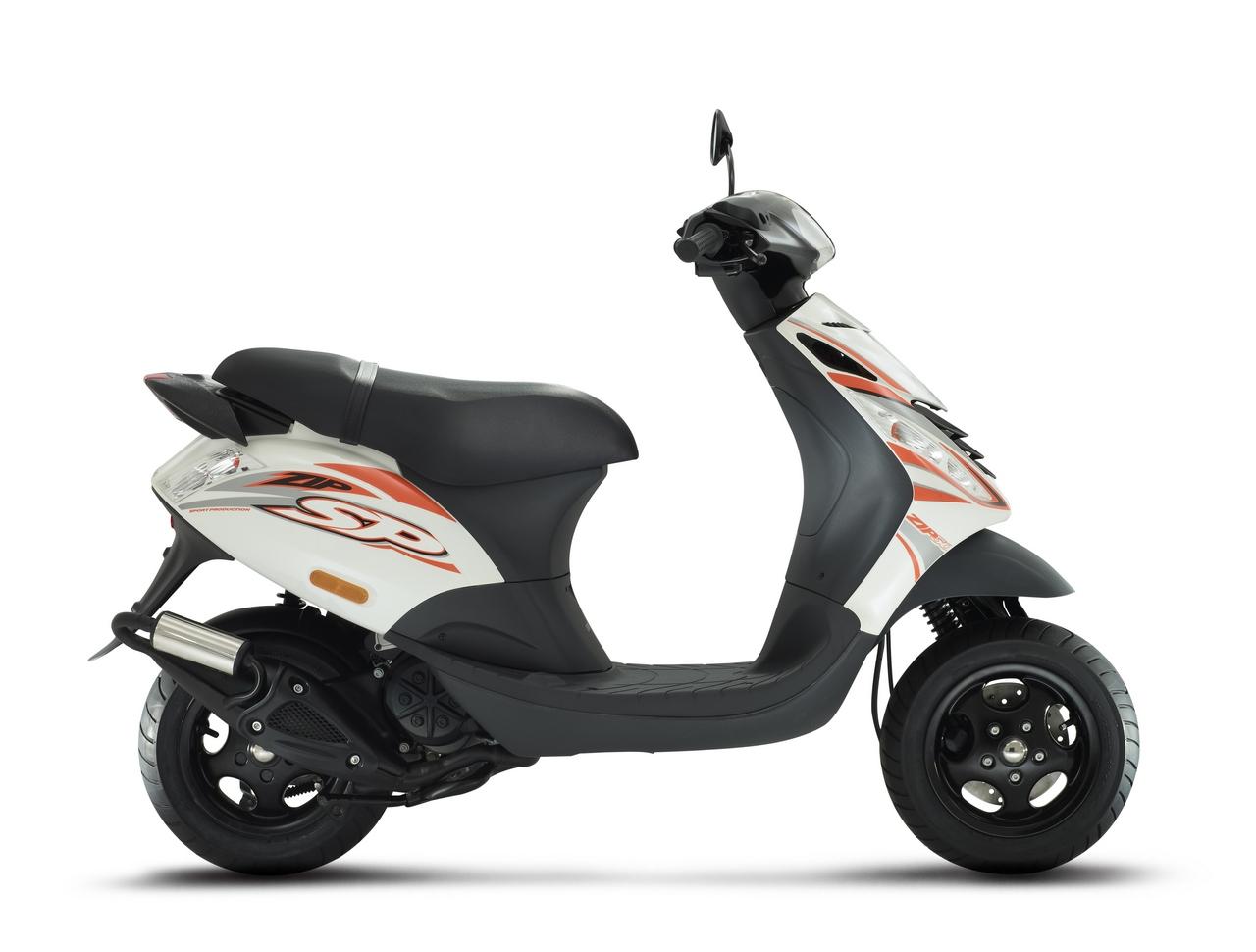

j’ouvre ce post pour savoir vos différente manière pour débrider soit même son pot d’origine de zip sp nouveau modèle (2012)
