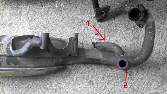

La première ou ce trouve la bride car j’ai rien vue …
Deuxièmement à quoi sert cette « poignet » sur le pot (fleche 1)

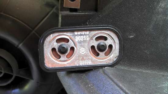

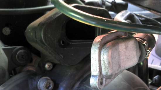

Puis je me demandé à quoi pouvais servir ce 2e départ en hauteur (fleche 2) qui est raccordé à un petit boitier. J’ai donc démonté le boitier et je suis tombé sur une pièce rectangulaire avec deux anti-retour, donc j’aimairais savoir si c’est cela la bride car je veux prendre aucun risque à rouler sans.

la bride sur ton pot, c’est le coude pincé que tu montres avec la flèche. Tu ne peux pas la couper sans matériel adéquat. en général il faut la pincer à la base pour améliorer le passage des gazs directement dans le pot.
essaie d’abord de retirer la bride au vario !!
c’est a dire la pincer ? ça doit faire vachement de bruit après ?si non ça va rien m’apporter si j’enlève pas la bride au vario non ?
merci
ca va pas faire énormément de bruit? Il s’agit pas de la couper, mais de la fermer a la base, pour que les gazs ne passent plus par elle.
Après débridage du pot il faut faire des réglages carbu
et non tu ne gagneras rien avec un vario bridé.
