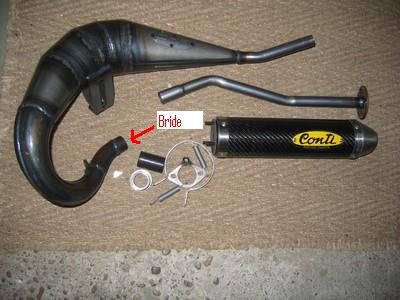

tu a ton moteur, ton pot est mis dessus donc à cet endroit la tu demonte ton pot et tu regarde si a l’entrée tu voit pas comme une grosse rondelle qui retréci le passage.
si il y’en une tu l’enléve , si non c’est qu’il est deja débridé
je vais voir si j’ai pas un bou de pot qui traine pour une photo

Procède comme ceci, tu prend un bon marteau, un gros tournevis, voir burin Invision-Board-France-56.gif ! Et tu tape vers l’entrée du pot comme indiqué sur la photo. Il s’agit d’une rondelle fixée avec 2 points de soudure. Tu l’enlève et voila wink.gif
