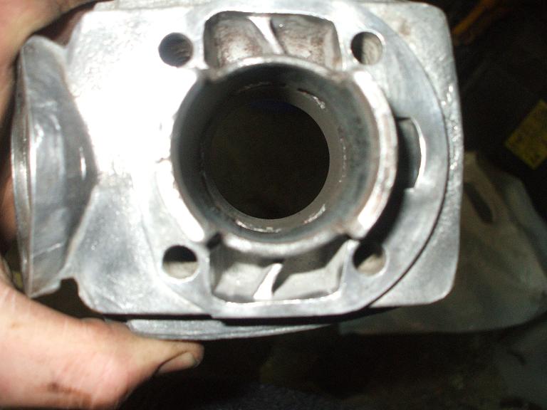

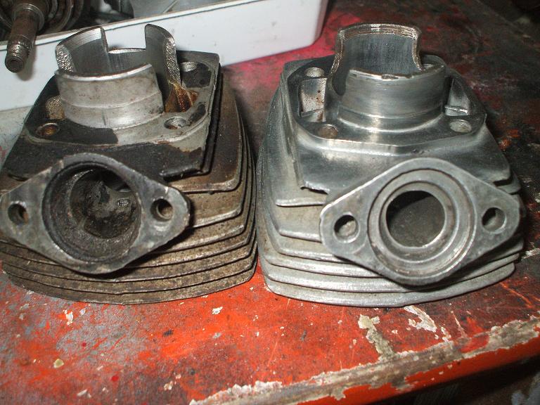

place au photos les transfert
et le kit a droite avec la jupe boucher et la lumière plus petit
Je dirais que ça ressemble à un cylindre fox. Il y a bien 5 lumières d’admission?
Par contre les diagrammes sont hauts, très voir trop hauts. (tu les a mesuré avec rien à l’embase?)

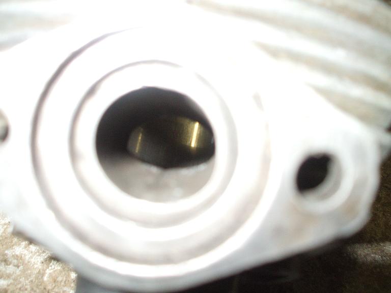

Une photo de l’échappement?

les fox je savait qu’il etait plus gros les transfert mais pas qu’il y en avait 5

ça ressemble a un fox mais il n’y a pas la petite encoche sur l’arriere du cylindre (bizarre)
les cylindres fox origine on une petite bosse sur la sortie d’echapement
sa doit etre un adaptable style axwin

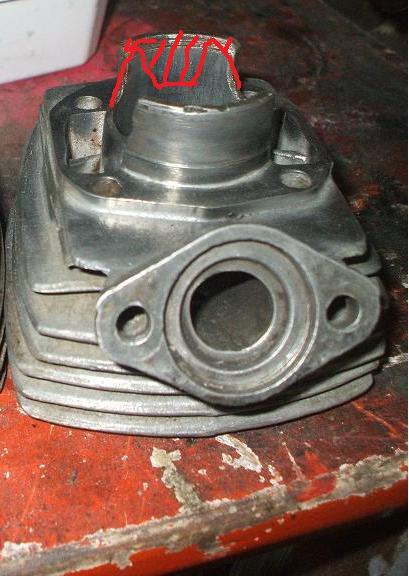

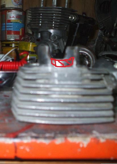

donc voila ce que je conte faire sur le cylindre
déboucher le tranfert arrière en les travaillant en forme de dent por mieux guider les gaz
et déboucher les transfert lateraux pour qu’il se remplice mieux en pmb
en rouge se que je conte enlever .
c’est bien un cylindre de fox

Je doute de l’efficacité des oreilles, dans tout les cas, ça n’a aucune utilité si tu ne modifie pas les carters en conséquence : agrandissement des conduits à l’intérieur même des carters, c’est plus loin dans mon topic, mais ce n’est pas non plus terminé.
je vait faire des photo cylindre/carter pour voir ce qui gène ou pas et la tu verra bien si c’est utile ou pas 002.gif
en tout cas je ne pense pas laisser la jupe arrière boucher le transfert arrière si je ne fait pas les dent je reproduirer une jupe arrière de cylindre d’origine sa sera toujour mieux

ouai voila reproduit déjà le transfert arrière comme a l’origine et apprès si il y a besoin tu poura toujour modifié 002.gif
j’ai férifié et ça sert effectivement a rien de faire plus
a la limite il y a un petit carré de 3mm/3mm qui gène mais il faut les carters démonté pour etre sur car même si il sont d’origine il y en a pas 2 pareil
