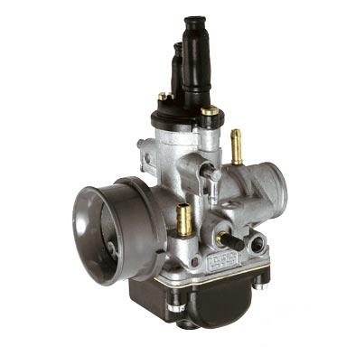

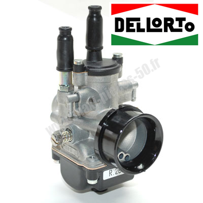

Recoucou Dan , si tu as la marque , le type (pbva etc …) le montage ( si il se branche sur du caoutchouc ou non ) … on peut trouver la photo et donc t’aider smiley.gif pas de soucis ! 002.gif Fumeur07.gif Comme ca on te montre ou boucher avec un rond rouge sur une photo … tu peux aussi prendre une photo pour nous aider a t aider smiley.gif
mon carbu est monter sur une pipe en fer avec un manchon en caoutchouc… voila des photo de mon carbu
et l’autre coté du carbu
je te remercies : sur la plupart des carbus , t as le choix : une pipe a deux entrées de refroidissement , generalemente cote a cote , une pipe avec un gros trou , une pipe avec un pti trou , le plus petit des deux : c est l’ huile … pour la durite , on m a toujours dit ( les vieux ) tu prends un bout de durite et tu le fixes sur les deux ( meme si en y reflechissant c est béte , j ecoute ce qu on me dit ) , pour le petit trou , tu prends une durite plus petite pour l’enfiler en forcant mais avant cela tu prends ton briquet (ou celui de quelqun d autre) et tu fonds un chti bout de durite pour la fermer … Ainsi t auras un bouchon improvisé qui en vaut un a 5 centimes au concessionnaire ( si il te rigole pas au nez en te montrant son deriére )

Ok donc je vais mettre une durite ferme sur le teton pour l’huile. Et ou se trouve le teton de dépression sur le carbu ? Désole je suis vraiment nul … lipsrsealed.gif
bin depression , huile c est les moin gros trous smiley.gif aprés pour refroidissement c est deux buses cote a cote de meme taille … derniere fois que je te reponds si tu respectes pas les regles du forum , 58.gif smiley.gif
Donc je met des durite fermer sur tout le carbu enfaite ?
Ben si tout est bien sérré ( tu peux verifier les joints toriques ( ceux qui sont ronds pas plat ) de tes cables de controle carburateur ) … vaut mieu tout fermer sauf essence vu que t es au melange smiley.gif
c’est bon bha écoute je vais aller y faire alors… donc je vais mettre des durite ferme avec un coup de briquet sur chaque téton qui a sur le carbu c’est bon ? au moins je suis sur qu’il n’et pas de prise d’air ^^ et dis moi sur l’entre du starter sur le carbu ( a coté de l’accélérateur ) je le laisse comme il est ou je le bouche aussi celui la ?
