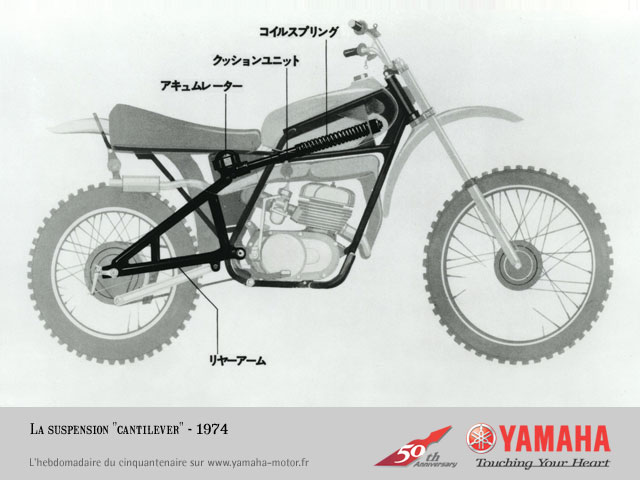

le mieux, enfin je pense, serait de faire un arceau au niveau du bras et de venir encré l’amorto dessus, comme sur les machines de piste qui sont renforcées à ce niveau 002.gif
Citation :
le mieux, enfin je pense, serait de faire un arceau au niveau du bras et de venir encré l'amorto dessus, comme sur les machines de piste qui sont renforcées à ce niveau 002.gif
merci, j’étais incapable de remettre la main sur le nom du système lipsrsealed.gif
un peu comme ici
c’est vrai que si tu arrive à suivre le pneu comme un leche roue et ensuite fixer l’amorto dessus ya moyen d’écarter la fixation de l’axe mais dans ce cas là il faut plutôt partir d’un amorto de sportive qui sont plus court (au passage j’ai un pote qui brade des pièce d’un châssis de tzr)
