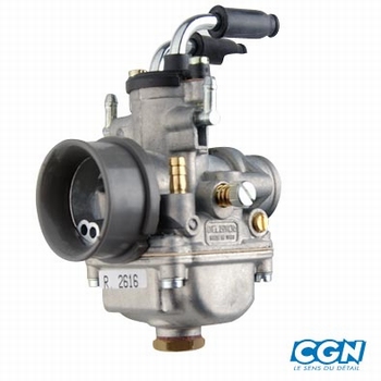

Bonsoir, je voudrais savoir qu’elle est la différence entre un PHBG et un PHBN ? Parce que tout le monde parle des PHBG comme de supers carbus, mais le PHBG 15 que je voudrais acheter est à 79 ! Alors si je peux économiser 15 pour un carbu identique, bah autant en profiter ! http://www.la-becanerie.com/accessoires,carburateur-dell-orto-phbn-16-montage-souple,carburateurs,page,zoom,mod,boutique,pieces,8774-202.fr.html
P.S.: le carbu PHBG 15 que je voudrais acheter c’est celui que j’ai mis en photo jointe (il a l’air trop top !).

Ah bon… Bon bah je vais prendre le PHBG 15 Racing alors. De toute façon il a l’air bien mieux, mais aussi 15 plus cher. Merci à vous deux !
