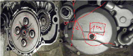

J’ai fais une petite vidéo : http://youtu.be/ainn4odiCis (Vous remarquerez que au bout d’un moment quand je pousse la biellette, deux disque bouge, alors qu’il y à à peine Deux secondes il bougais pas (j’ai rien toucher)
Ainsi que quelque photo, la moto ne débraye pas, j’ai toujours une vitesse, mais jamais je peut en passer une sans embrayer, ces comme si il n’y avais pas d’embrayage, pourtant sa à l’air de bouger la dedans, (j’y connais rien en embrayage alors bon…)

que les disque bouge a un moment et un autre non c est normal sa fait un effet ventouse avec l huile sa c rien mais regarde si tu as la bille derriere la tige poussoir tu sort tout tes disques et au milieu tu as un truc rond si tu le sort tu verras c est une tige en fait de genre 4-5 cm apres cette tige tu doit avoir une bille penche ta moto et tappote si tu as une plus longue tige qui vient direct c est qu il te manque cette bille tient au jus
ps la bille doit faire 4,8mm
Hum d’accord, sa peut se barrer comme sa sa? Et heu je te redis sa demain soir j’achète un embrayage neuf complet… et je refais tous à propre, car tu vois pour que la cloche bouge comme tu vois j’appuis énormément fort avec MON PIED, car avec la poigné, même bien tendu sa se déplace casiement pas, même quand la cloche bouge comme ceci j’ai pas de « Point mort » sa force tous le temps…
PS : En enlèvent le carter, j’ai remarquer que l’écrou pour la pompe à eau à carrement fondu o_O ! Sur certaine patte il en manque 2/3 on vois que sa fais noir bruler… étrange
alors si tu as demonter et que tu fait pas gaffe oui elle peut se barré et ta cloche bouge normal mais l embro marche pas normal aussi car du coup sans la bille bas sa pousse pas assez loin donc comme si tu embraye pas
je suis presque certain que c est sa si tu la pas vas sur le site 123 roulement ils ont une bille de 4.778 je croit sa fait l affaire et livre tres vite
maintenant ta pompe a eau met des photo mais je peux deja te dire d’en racheter une sa coute pas si chere et c tres important
