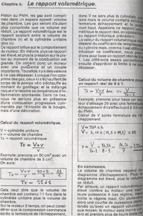

j'ai trouvé une autre formule est ce que c'est la meme chose (voir image)
non , c est pas la meme chose , par contre ca sert a calculer le rapport volumetrique de la culasse .
j aurais du faire un post avec ca mais j ai peur que pas mal de personne ne comprenne pas !
les " PRO " savent comment ca marche , mais faut etre tres precis .
les cualsses ameliorer du commerce font en general l affaire .
c’est important le rapport volumétrique en plus.
Si c’est un trop grand rapport, tu peux dire au revoir a ton moteur ^^
