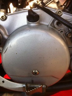

Aussi, j’ai remarqué un bouchon sur le carter, pour remplir. C’est vide et je ne vois pas du tout quel liquide mettre. Ca parait con, mais c’est ma premiere 50 à boite.

Le bouchon c’est pour vidanger l’huile de la boite !

-Il faut que tu mette de l’huile de boite 2temps . Je te conseille de faire ta vidange si tu la acheter d’occaz ainsi que la vidange de ton liquide de refroidissement
