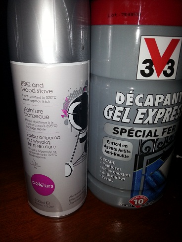

Je compte refaire la peinture de mon carter de kick
Pouvez-vous me donner votre avis sur cette bombe de peinture svp ?
J’attend vos avis, si cette bombe est naze je file me faire rembourser et acheterai une bombe de meilleur qualité
J’ai vu sur des sujets qu’il fallait poncer/decaper/poncer… Puis acheter une bombe haute température (ou pas).

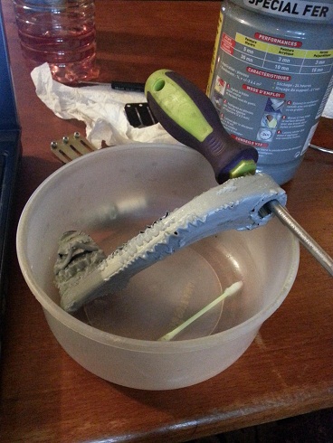

Perso j’ai investi, comme conseillé sur des sujets, dans un gel décapant V33 special FER, et c’est super efficace !!!
En achetant ce gel décapant, j’ai demandé conseil a un vendeur, il m’a proposé cet aérosol « peinture barbecue haute resistance a la chaleur » effet alu.
A vous les studios

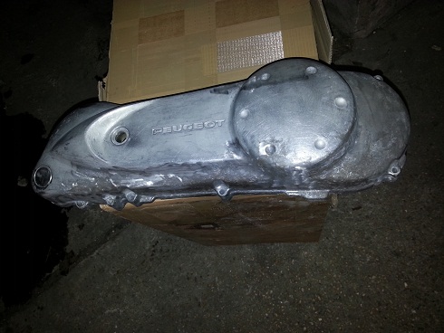

Salut ,perso j’ai poncé le mien et mis de la bombe traditionnelle qu’on peut trouver chez mr bricolage ,sa tient et sa brille toujours ,le mien est un carter ventilé donc sa chauffe moin .
Ah ué
je me fait du souchi pour rien alors
Bah je vais test on verra bien hein

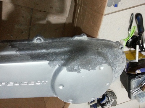

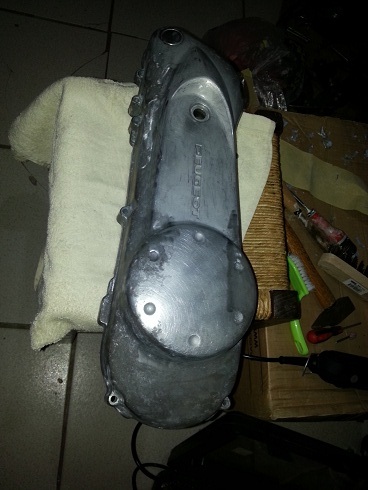

Et… Pas besoin de poncé comme un acharné non ? Il n’y a plus l’ancienne peinture… Et il n’y a aucun " pet’ "
merci pour ta réponse TOTOOTO71 !!!
Ponce un petit coup quand meme ,histoire que la peinture puisse accrocher quand meme un peu !

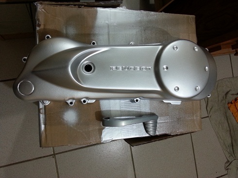

Et hop
Je partage pour ceux que ca interesserait eventuellement ^^
Bonne qualité de peinture, mais j’aurai préféré avoir la même couleure que le kick… J’suis chiant hein xD
En même temps, sur l’aerosol il est indiqué que c’est couleur ALUMINIUM donc bon, on peu tpas chipoter

Pour moi ,tu devrait décaper ton kick ,pour retrouver la teinte de l’alu ,et peindre ton carter de kick .Au moin ton kick sera toujours couleur alu !
Exelente idée ca
Je comptai décaper et repeindre les jantes par la même occasion, mais… lorsque je touche la peinture du carter j’ai des traces sur les doigts

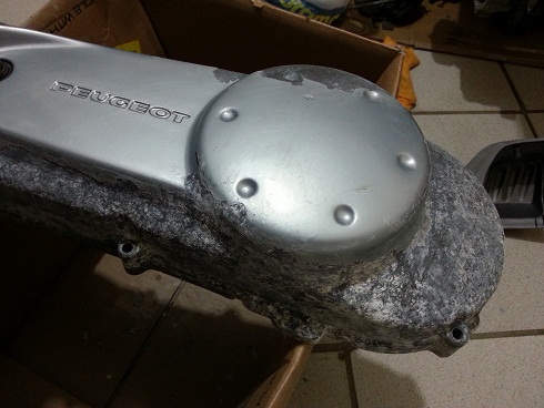

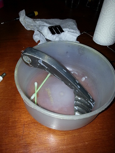

La peinture ne resiste pas au V33 c’est impressionnant
Niveau bombe de peinture ,a chaque fois que j’ai peint a la bombe ,sa a pas tenu a cause de l’essence ,il faudrait revernir avec du vernis auto (résiste a l’essence ).Pas sur que le verni haute température résiste a l’essence ,a voir .
le gel sa as l air d une efficacité impressionante

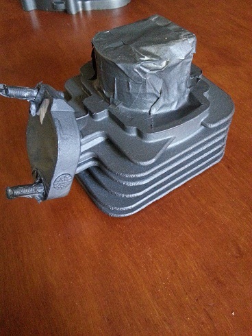

Sinon, la peinture haute température castorama c’est de la m***e… Elle ne sèche pas et il n’y a aucune indication sur la bombe…
Tandis qu’avec les peinture motip haute températures je n’ai eu aucun souci
Le carter a été peint et vernis
Et le Haut moteur je l’ai juste peint il va bientôt passer au vernissage
