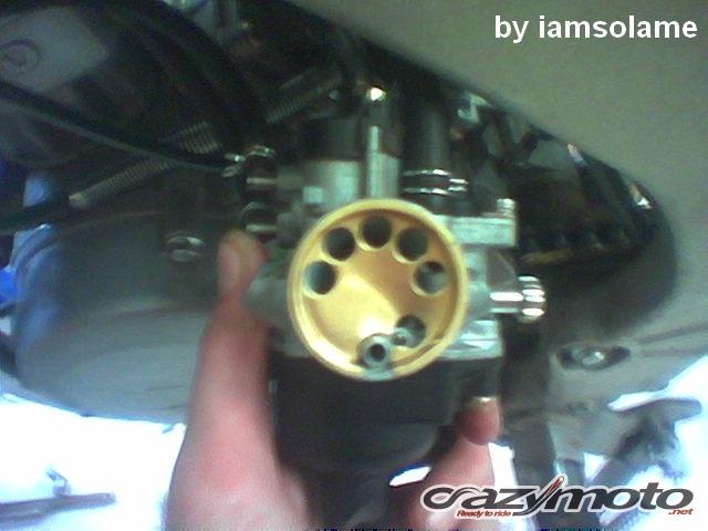

Une bride dans le carbu, ils font ça maintenant
Je serais curieux de la voir en photo celle là!
Une bride dans le carbu, ils font ça maintenant :o
Je te la passe de suite
! J'ai exactement la même,cette aprem je l'ai enlever j'ai essayer de rouler ca tire normal jusqu'à la 3 ème et après comme une moto a froid :/ je sais que il doit avoir des réglages mes lesquelles ...

Ah et
a Crazymoto pour la photo ! ^^

Le délire la bride, jamais vu ça,
de la photo.
