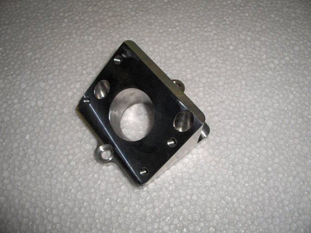

t’as moyen de faire quelque chose,comme mettre ça par exemple!
http://www.scooter-system.fr/images/catalog/120556-cale-de-pipe-d-admission-2fast.jpg
ça se monte comme ça
http://38.img.v4.skyrock.net/389/modif50cc86/pics/2331664161_small_1.jpg

oui,physiquement,ça ne peux qu’être mieux,écarter du cylindre,va te réhausser la partie qui frole ton pneu,et en plus,va t’envoyer le carbu plus haut dans le passage de roue,ce qui sera plus discret!
sinon,tu peux voir avec un fraiseur pour faire une pipe sur mesure ^^
