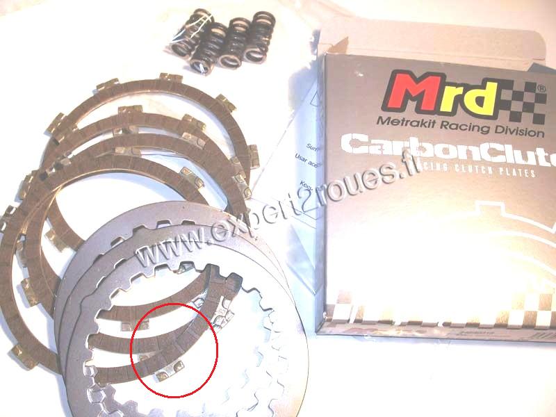

Pour le repere, c’est entre les ptit petal, on va dire epaisseur du disque +2x0.25mm t’es limite, change les
les deux ptite petal ?desoler j’ai pas compris
J’ai pas dit deux petit petale, j’ai dit les petales regarde ton disque, Normalement il doit etre « segmenté » (voir image) Si ce n’est pas le cas, tu es en dehors de la zone d’usure, dans ce cas change les.
