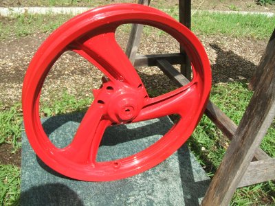

Seul problème, j’ai acheté les jantes sans pneus, donc je sais pas les quelles doivent aller dessus…
C’est des jantes de magnum, voir photos.
en gros souvent on met le plus larg epossible a l’AR, donc du 2 3/4 si sa passe ou du 2 1/2. toi sa passera sans problème dans ton bras du 2 3/4. après pour l’avant je peux pas trop te conseiller, moi je met du 1/4 car le 1/2 passe pas avec mon garde boue
d’origine sur magnum je pense que c’est trois quart arriere et un quart avant
Pareil, je suis d’accord avec salamandre, 2 3/4 arrière et 2 1/4 à l’avant p!!

oui, j’ai le garde boue avant de magnum aussi…
Nickel !
Merci encore !
2 3/4 arrière
2 1/4 avant
En 16 pouce ou en 17 pouce ?
PS : derien
en 17"
