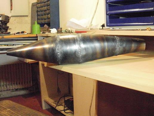

voila vu que j’ai un peut de temps ,et que l’envie me troté dans l’esprit , bien je me suis décidé a me lancé dans la fabrication d’un pot "made in maison " puis j’en est mare des pot du commerce
voila quel que photo.
il manque encore un cone convergeant que je suis entrain de faire et le coude sera un de popy gold modifier
les cones ne sont pas encore fini d’etre roulé .
la tole est en acier brut 0.75 mm

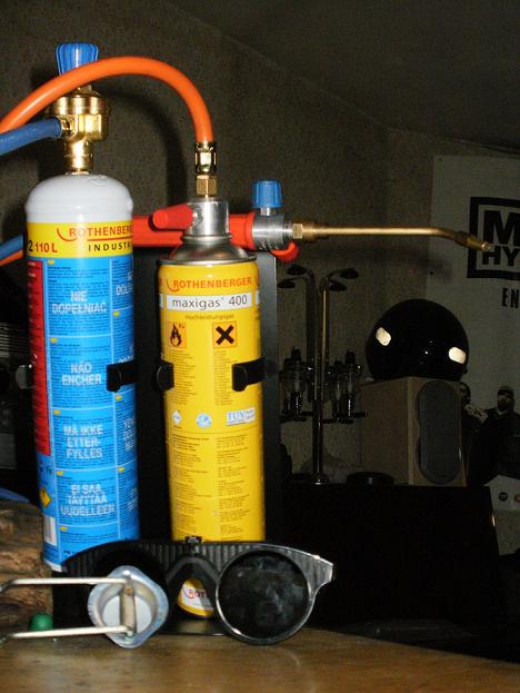

vu que mon poste a bagette n’est pas approprié pour cela,bien demain achat d’un poste a soudé oxy gaz 8) . (avec chalumeau etc etc.)

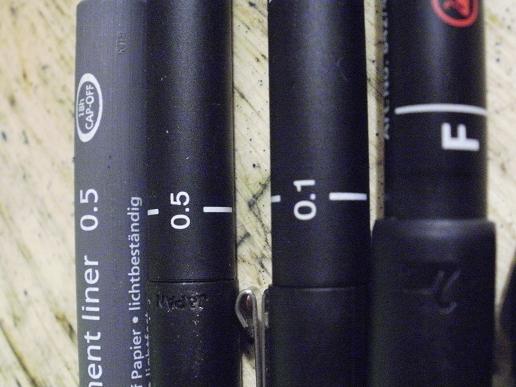

du coup ba j’ai prit une regle du papier cansson un compas des stylo pigment liner 0.5 et 0.1 une bonne calculette.
et j’ai fait moi meme les mesure et les patron en cansson pour mes cones.

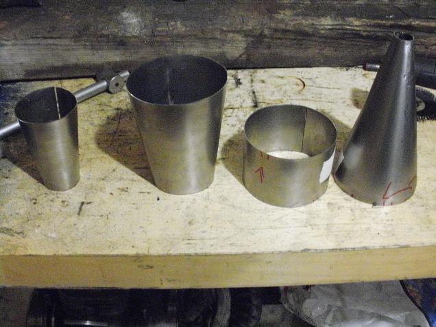

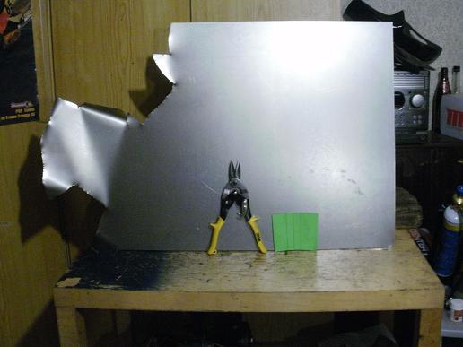

apres je l’est est retracé sur ma tole (0.75) avec un feutre fin indélebile puis j’ai commencé a découpé avec les siseaux a tole grosierement chaque cone ,puis enssuite j’e me suis raprocher au max que je pouvé de mon trais .
enssuite bien le reste au touré a meulé (grain fin il ne faut pas faire chaufé la tole sinon on ne vois plus sont trais)
donc doucement .

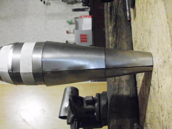

ensuite pour roulé les cones , je me sert de ou d’objet cylindrique de plusieur diametre. sa peut etre aussi bien un tube de fourche (600 cbr pour moi XD un de mes ancien qui était naze ) ou des tube de métal disont que chacun a sa méthode, au passage ce n’est pas du tout évident , faut y aller petit a petit et tranquilement en mode relax et pas pressé

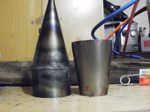

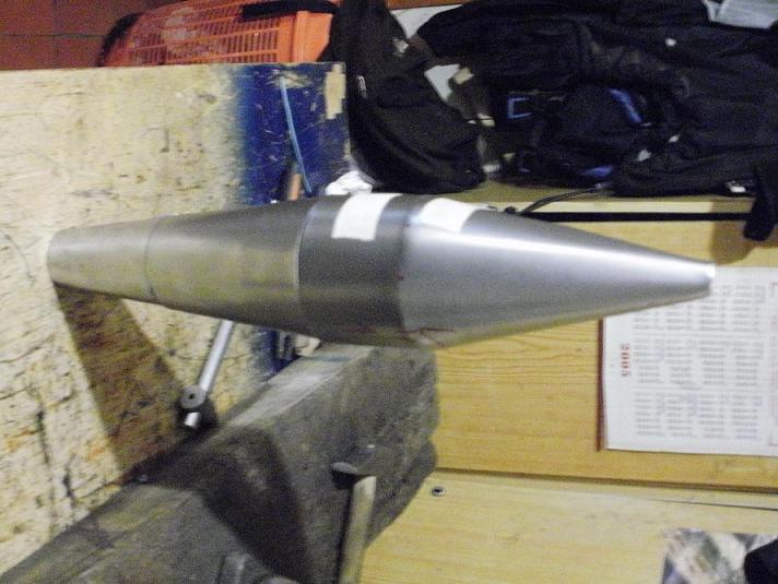

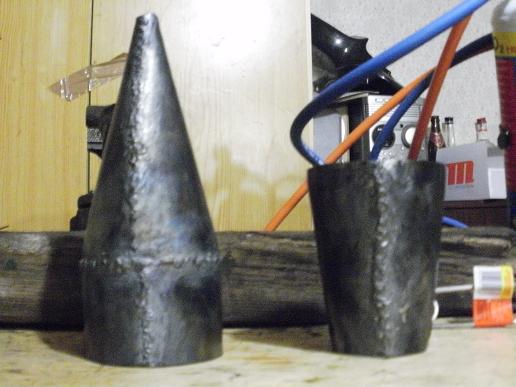

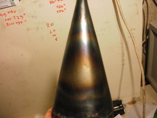

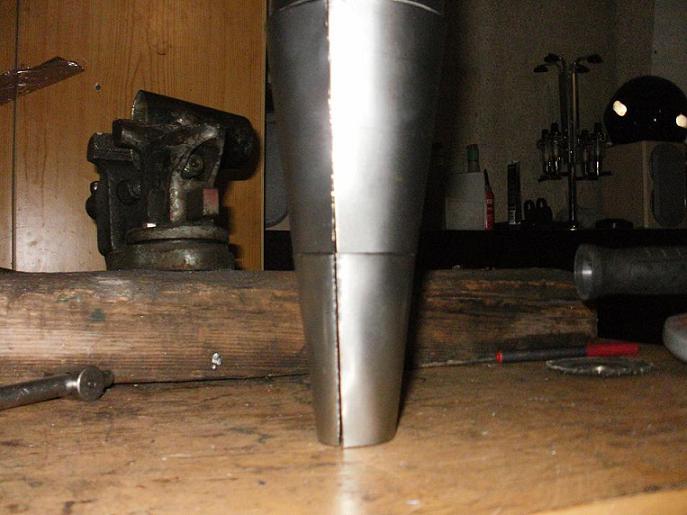

bon voila la bette et mais premiere soudures , bon c’est pas de la grande qualitée
mais bon sa a l’aire de tenir.
la fusion ce fait a 1500° et la tole doit fondre a 1700° vers la il faut donc faire attention a ne pas passer au travers.
la tole bouge pas mal au moment de la chauffe ce n’et pas du tout évident.
les cartopuche d’oxygene sont de tres courte durée 3 pour une de Gaz.
le poste vaut 79 euro , les baguette 3.50 une recharge oxy 22.00 etr gaz 7.00
tempéeature max 3000°

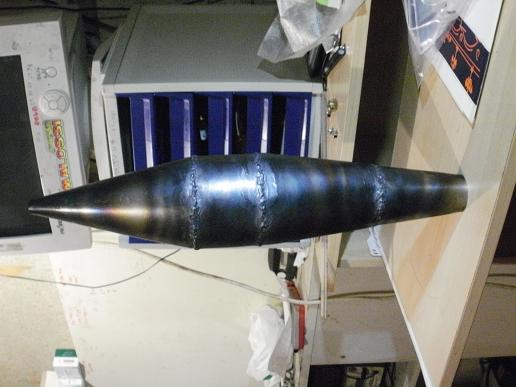

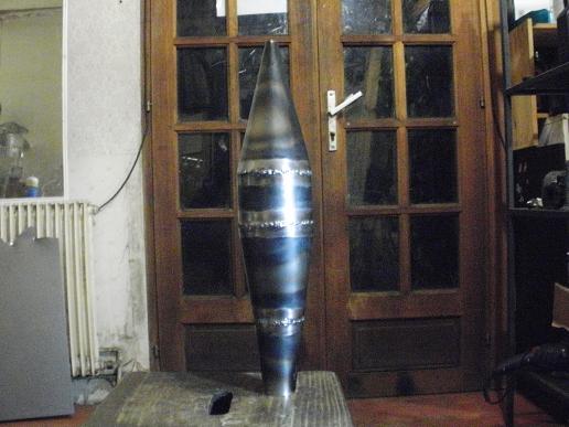

00H17 bon aller encore un nouvo cone soudé

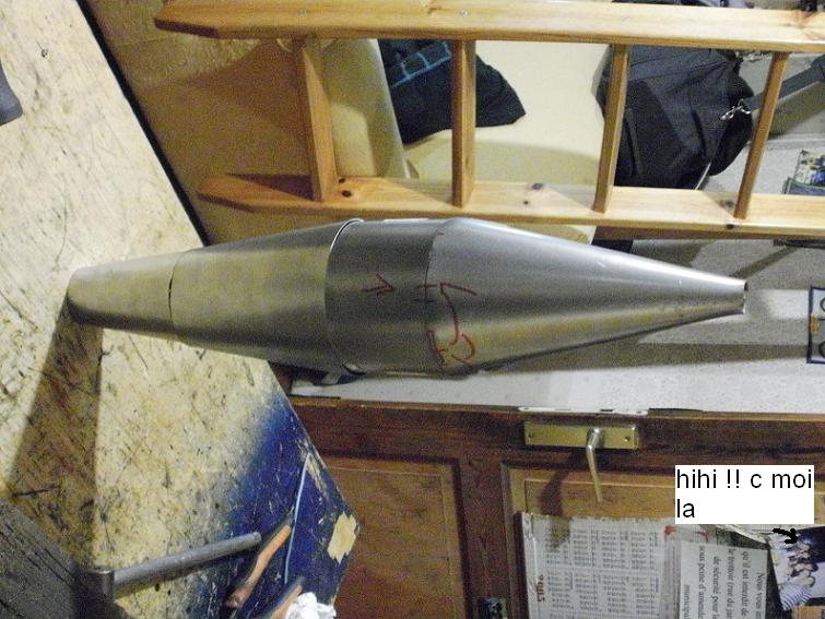

bon ok c’est pas encore du pot ROOST ,mais bon sa commence a prendre forme , perso je kiff bien la couleur
j’ai la même chose en camping gaz pour soudé
ça marche mais c’est pas le top, ça met un peu de temps a chauffé

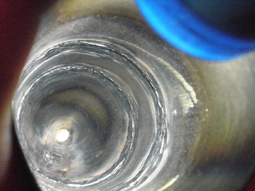

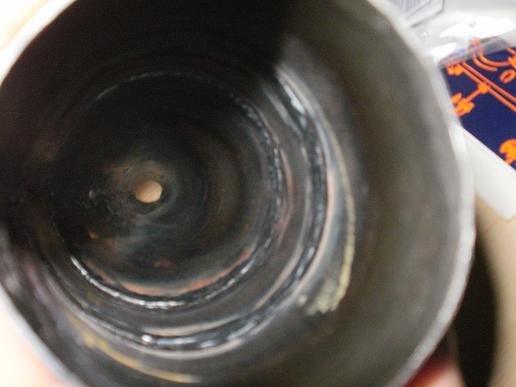

tu as des photo des cône soudé vu de l’intérieur ?
si les cônes roulé son bien ajusté (tôles bord à bord - de 0.5mm de jour) tu devrais pouvoir soudé sans métal d’apport
oué g vu le camping gaz il etait a 93 euro et sans les accessoir .
le miens il chauffe nikel franchement en 3 seconde je suis en fusion
non j’en est pas prit , d’onc je vien juste de la faire.
oui j’ai essayer sans metal dapport mais sa a tendance a vouloir faire des trou donc j’en met un petit peut
pas mal tes soudure pour un début, ça a pas l’air d’avoir coulé a l’intérieur, +1 pour t’encourager

oué non c’est cool sa a pas coulée a l’interieur et c’est pas trop mal aligné

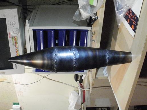

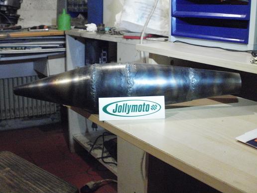

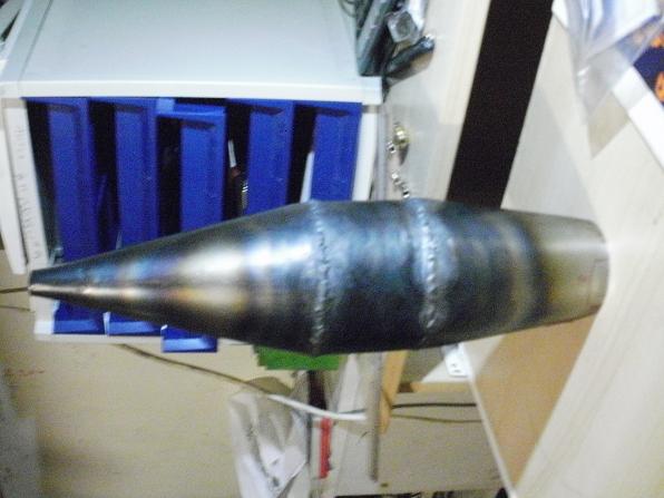

je vien d’en finir un encore , mais j’ai plus d’oxygene donc la soudure de celui ci est terminé a 95% , faut que je rachette du gaz (deja 2 bonbonne de 110L) (22 euro piece sa pike un peut)
aller les derniere photo pour ce soir ![]()
le pot Joly, Marco
c’est super bien fait
Ca à l’aire pas mal !
bon alors aujourd’hui achat d’une 3 em bouteille d’oxygène puis une de gaz en reserve .
photo des différentes étapes .
demain passage du conne en tole au touré puis roulage et soudage si tout va bien le tout en photos

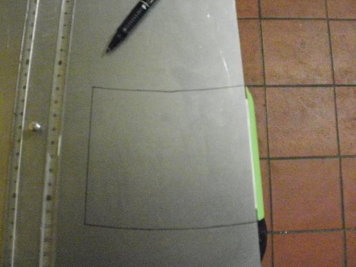

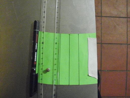

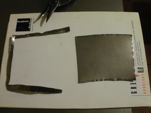

on aligne un coté du cone droit a un coté droit de la tole , sa permet déconomisé une decoupe et d’avoir untracé nikel ![]()
on aligne le bord et on scotch le patron a la tole pour que celui ci ne bouge pas pendant le tracé (sinon cote fausse)
puis on trace , de preference au marqueur fin est indélébile pour tenir sur un suport métal.
un fois tracé on retire le patron de la tole qui laisse apparaitre les tracé du conne sur celle si.

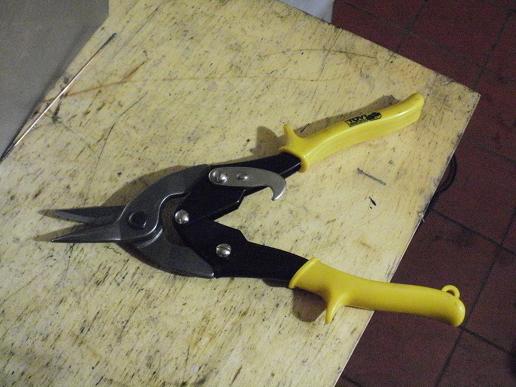

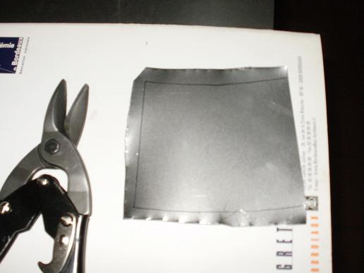

on commence par faire une découpe rapide et large ,pour pouvoir extraire le morceaux de tole.
une fois celui ci extrait , on procede a une découpe plus precise du cone , mais pas trop non plus a 2-3 mm du trait. de toute façon avec un ciseaux a tole c’est quasiment ilmpossible de suivre le trait proprement sans dépassé nin déformé la tole , hé oui c’est plus comme a l’école avec le papier XD
puis on finiras tout cela au touré a meulé (ou autre insstrument plus précis )
