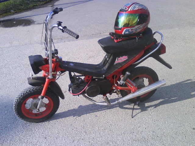

Bonsoir, voila j’ai acheter récement un petit cyclo de 1995, qui démarre seulement et uniquement au kick! il ne possède pas de némane, donc toute personne mal intentionnée pourrait me le voler, c’est pourquoi je fait appel a votre aide pour m’expliquer comment monter un coupe circuit anti vol ( interrupteur cacher par exemple) sachant que mon cyclo ne possède pas de batterie, c’est le moteur qui génère le champ magnétique pour faire fonctionner les feux, et je ne sait pas du tout ou brancher les fil pour mon anti vol !
voici le cyclo (jawa stella) celui ci n’est pas le mien mais c’est le même modèle
