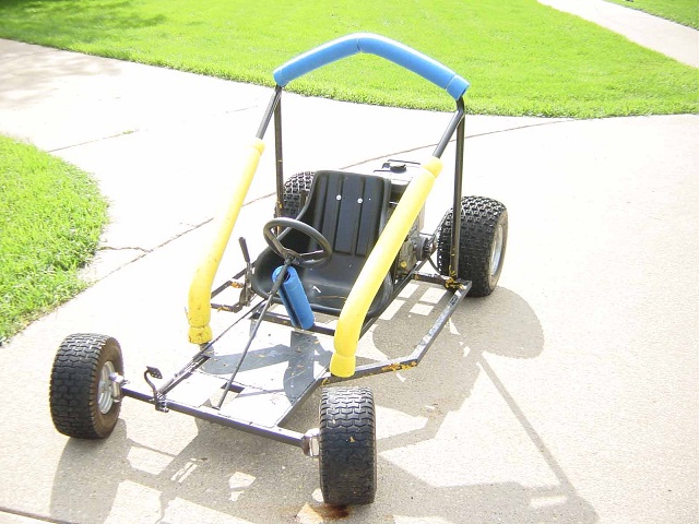

. Pour moi à force de freiner, le tube qui appuyais sur les pneus (servant de freins) avait même percé et j’ai du le changé. En plus tu n’aurais qu’une roue motrice car sinon, impossible de tourné correctement sans patiné car pas de différentiel et là c’est très instable surtout sans suspension avec un chassis plastique … bref à ta place je me lancerais plutôt sur un go-kart tout simple en tube carré de 40*40 en acier avec un moteur de 5 chevaux équipé d’un embrayage centrifuge (voir photo). C’est une conception simple et robuste doté d’un moulin assez puissant. Pour moi c’est le bon plan mais bon chacun son avis

c’est une très mauvaise base pour un karting , c’est super fragile et franchement un go-kart c’est beaucoup plus fun :
et tu en bavera beaucoup moin a adapté … 4 tube , 1 axe arrière monté sur roulement , 2 fusé , un système de direction , un moteur une transmis par chaine et roule ! (et une chaise de bureau aussi
