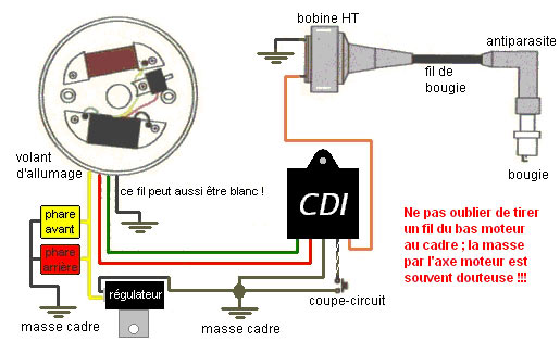

Salut a tous en ce moment je suis entrain de refaire une mbk 51 avec des potes et je voudrais savoir à quoi sert le coupe circuit qui par du fil noir et blanc du cdi et qui retourne a la masse .

salut quel allumage et met le schéma de l’allumage ce sera plus simple
il est sensé arreté la mob si c’est pa le cas pour toi c’est que ta masse est movaise
Tu branche le coupe circuit au fil noir et blanc d’un coté et de l’autre à la masse (coupe circuit déjà sur le comodo souvent)

Le coupe circuit sert à couper ton circuit d'allumage , ta plus d'étincelle donc ton moteur s'arrète p!!
Par contre il te faut un intérupteur (deux position) aussi entre les deux pour faire ton intermédiaire ;)
Ou alors comme dit précédemment un bouton placé près de tes leviers , un petit coup avec le pouce et le tour est joué
merci les gars pour vos reponses. moi j’ai mis le fil noir et blanc à la masse directement .Est-ce bon ou pas ?

Non, ta mob ne démarrera pas, la c'est comme si t'appuyais sur le bouton eteindre tout le temps, il te faut un bouton on off comme déjà dit :
ON ça touche pas la masse
OFF ça touche la masse, la mob s'eteint.
Merci de vos réponses je comprend mieux maintenant pourquoi la mob ne demarre pas .
