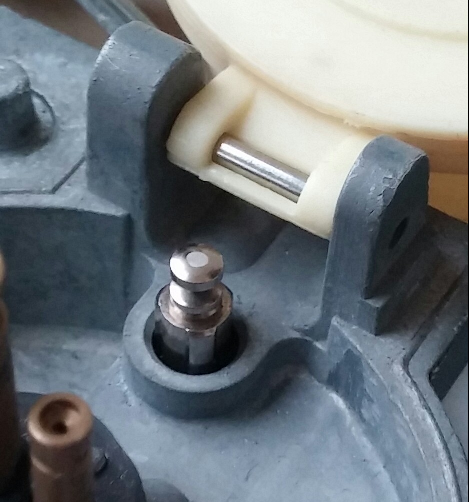

Je ne sais pas si la photo à réussi à se mettre mais elle montre l’intérieur de la cuve

Sinon, il faut bien que le petit poussoir soit extrêmement libre !
Même si toi tu as l’impression que ça coulisse bien, une poussiere et l’essence ne pousse plus le flotteur qui donc ne bloque plus.

Qu’est ce que tu entends par poussoir ?
