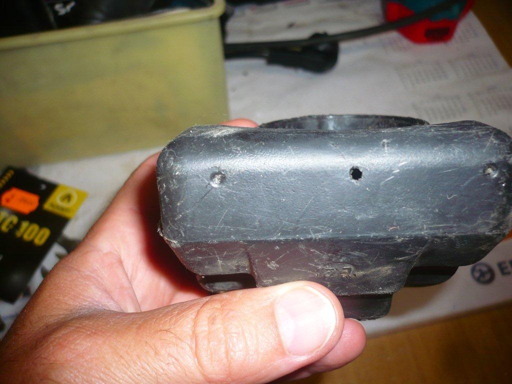

Nous avons fait quelques essais dans la rue et dans le jardin en attendant que mon fils ait son BSR et un soir j’ai remarqué qu’il y avait de l’essence qui sortait sous le capot noir du filtre à air…comme je n’y connais rien je constate qu’il y a un trou sous ce capot et décide de le reboucher …plus de fuite visible…nous remisons la bécane au garage pendant les vacances.

- je reviens 25mn après dans le garage…ça pue l’essence…ça fuit sous la bécane, l’essence sort sous le carbu et surtout par les 2 gros trous du filtre à air…je ferme le robinet d’arrivée d’essence et je nettoie!!!
Incapable d’identifier le problème je démonte le filtre à air en desserrant le collier car je ne comprends pas pourquoi le filtre à air recrache de l’essence…au démontage j’ai effectivement beaucoup d’essence dans le filtre.

-Est ce normal d’avoir en tant normal de l’essence dans le filtre à air?
-Est-ce que le petit trou présent sous le capot du filtre est normal ?
-Le filtre à aire est-il normalement garni de mousse car dans le mien il n’y en a pas?
Une fois le filtre à air démonté j’ouvre de nouveau le robinet et constate que l’essence s’écoule rapidement en sortant par la grille (voir photo)
