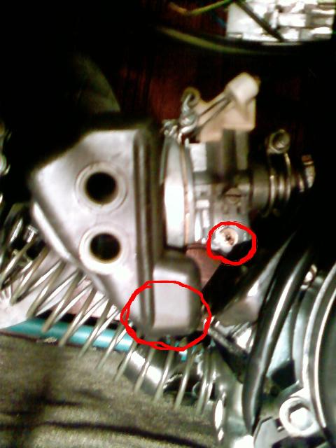

Fuite carburateur sur mobylette 103 Vogue : essence au niveau du filtre à air, problème de carburateur
bonjour, j’ai un probleme sur ma 103 vogue: l’essence coule au niveau du filtre a air du carbu, je suis pas vraiment sur que ce soit normal ;D aidez moi svp

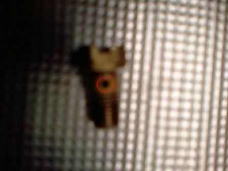

Le cache noir c’est le filtre a air, j’ai testé en serrant a fond la vis de richesse puis en la desserant ça n’arrette pas la fuite. Pour la fuite sur le carbu même en resserant le gicleur ça s’arrete mais j’ai vu qu’il y a un conduit ds le carbu, faut-il que celui sur le gicleur corresponde avec?

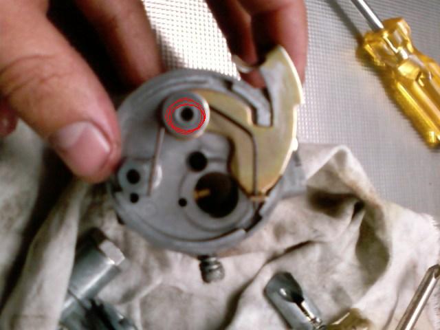

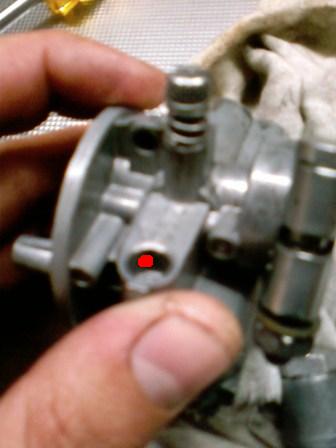

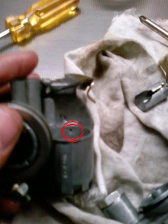

Bonjour j’ai vu d’ou ça vienthttp:
Quand je sert a fond le gicleur l’essence ne coule pas par là,mais faut il que le trou qui se trouve sur le gicleur http: corresponde avec celui du carbu
