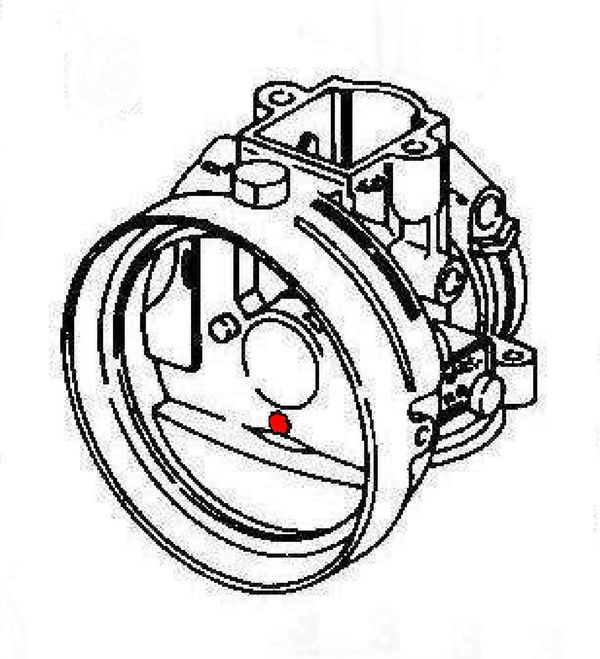

Ce MBK régurgite de l’essence lorsqu’il est à l’arrêt après avoir fonctionné qqes kms. Elle s’écoule par la grille d’entrée du filtre à air et arrive par l’orifice marqué en rouge sur le schéma ci-joint. Carburateur SHA 15/15c. Gicleur .68. Pointeau et flotteur neufs.
Carbu nettoyé, il n’y a pas de fuite robinet d’essence ouvert et malgré qqes périodes de fonctionnement au ralenti.
Au risque de dire une ânerie, il semblerait qu’après un fonctionnement un peu poussé, il se crée un siphonnage de la cuve par cet orifice ?

Question subsidiaire : a quoi sert l’orifice par lequel se produit le fuite ?

l’écoulement c’est le trop plein cuve, et y’a toujours du gazqui passe par le filtre a air
Ok mais alors pourquoi ce trop plein cuve coule comme ça ? On ne peut pas accuser le pointeau ni le flotteur sauf à considérer qu’ils deviennent défectueux après qqes temps de fonctionnement, ce qui serait étonnant ! D’autant plus que c’est le deuxième ensemble. Problème sur le carbu alors ?
Ou bien doit on considérer cette fuite comme étant normale ? C’est ce que l’on peut lire quelquefois.
