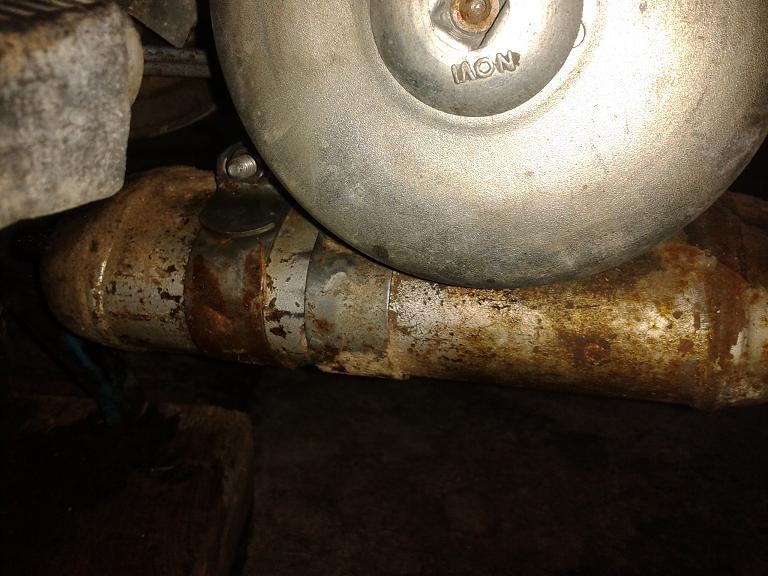

Fuite pot origine Mbk 51
Salut tout le monde !=)
J’aimerais savoir si vous avez une solution pour les pots qui fuit au niveaux du cylindre !
Je viens juste de mettre un joins tout neuf est c’est toujours pareils…
Mon frère dit que sa sera toujours comme sa …
Quelqu’un sait comment faire pour éviter c’est grosse goûte noir sur le pot ?
Petite photos pour être bien sur que vous voyez de quoi je vous parle wink.gif

Bah le truc c’est que sa fuit pas au filetage mais dérrière la vis dans le petit écartement !!

Pour repondre a la question de certain oui c’est un pot d’origine, mais il est ovale shocked.gif
J’en avais jamais vu des comme ca.
Citation :
Pour repondre a la question de certain oui c'est un pot d'origine, mais il est ovale shocked.gif
J'en avais jamais vu des comme ca.
Eh bien tu as de la chance ! Ce pot est apparu sur la seconde série de 40 (vers 1971) et a apporté pas mal de couple à cette machine. Tu n'en as jamais vu parce que tu ne connais pas la gamme des Tobek, il est en fait très courant...
Dommage qu'il ne soit pas plus esthétique parce que contrairement à ce qu'on croit, il est terriblement efficace et de plus assez facile à décalaminer. En plus il convient très bien à un moteur un peu préparé.
Il est vrai qu’il est silencieux et plutot pas mal. J’aime bien son bruit.
