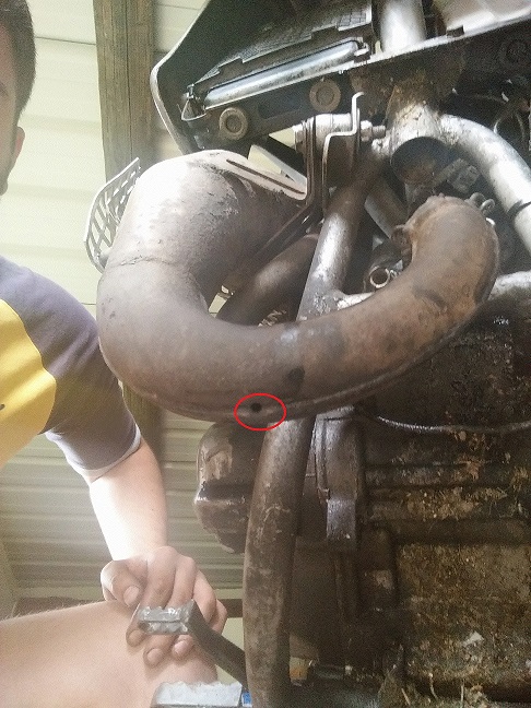

ps: je viens de remarqué qu’il y a un petit trou dans le coude de mon pot, au tout premier coude… ca peut venir de là ? je ne crois qu’un trou soit normal… il doit faire diamètre 4mm… sad.gif
Un trou dans un pot n’est pas normal sa c’est sur
Je vais tenté de remettre le pot d’origine mais débridé pour voir si ca fait le même effet,et en attendant je reparerais le pot gianelli

j’ai mis une photo du trou, pour voir son emplacement et sa taille si jamais ca vous inspire smiley.gif
| ya aussi des fuites au niveau de la sortie d’échappement du cylindre, pourtant tout est bien serré si jamais vous savez smiley.gif |

pas normal le trou dans le pot faut soudé au tig ou au mig je sais jamais le quel est a rajout de matière XD
met déja essaye de voir avec le pot d’origine si ca marche mieux car si les réglages non pas était touché ca devrait être bon wink.gif
les réglages carbu je sais les faire, je suis un amateur de la mobylette mais c’est la premiere fois que je passe sur une mécaboite :stuck_out_tongue:

j’ai mis du mastic haute température spécial pour échappement hier, il faut laisser sécher 8 a 12h alors je regarderais les résultats ce soir smiley.gif
