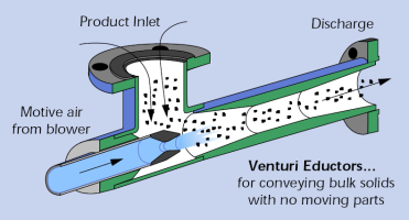

Oui il y a un système, le venturi, mais difficile de mettre un tel procéder au point

le venturi est une préparation cônique pour l’échappement par rapport au carbu et pour l’arrivée d’air au carbu pour l’accéleration des gaz! ^^
hola!tu mélanges tout toi
[sub]jeu de mot très recherché!
[/sub]le venturi est une préparation cônique pour l'échappement par rapport au carbu et pour l'arrivée d'air au carbu pour l'accéleration des gaz!
Non c'est toi qui mélange tout.
L'effet Venturi peut être utilisé pour créer une dépression et ainsi réaliser une aspiration , regarde sur google p!!
ha c’est moi qui mélanges tout
alors explique moi le lien entre le mélange par graissage séparé et le venturi!
