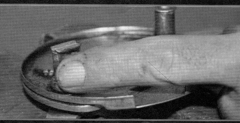

- lorsque je change mes mâchoires de frein, je graisse les cames (voir photo),
