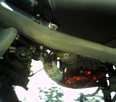

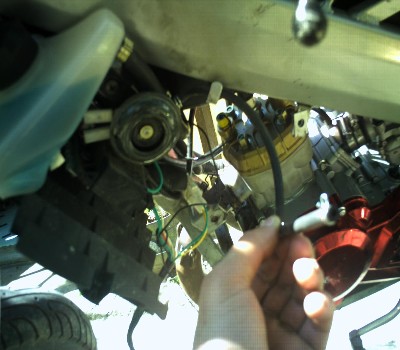

Par contre j’ai encore un problême , ma durite qui est relié au vase d’expension bah enfaite je l’ai tésté tout ta l’heure et y’avais plein de goutte de liquide de refroissdiment qui coulé : p!
est ce vous savez a quoi elle se branche ?
( Il y’est sur la video qui pendouille … a partir de 16 sec )
c’est pas un trop plein du liquide de refroidissement de la culasse?
Si
enfin je sais qu’il y’avais une tetine sur ma culasse d’origine mais maitenant j’en ai plus sur mon pro race !

Tu sais que le radiateur est plus haut que la culasse donc si c'est une durite qui part de la culasse, ça va dans tous les cas se vider rolleyes.gif
Elle va où exactement cette durite?
Elle va au vase d’expension !
J’ai une photo mais on voit pas trop bien !
Moi je j’ai mis cette durite dans une petite boite en plastique fixé a mon cadre par des rislan!
c’est le trop plein du radiateur sur tout les radiateur si est quand il sera plein normalement sa arretera de couler sa ma fait pareil quand j’avais trop rempli
La j’ai du faire 6-7 km avec et il y’a 3/4 du bocal remplis !
Donc si je comprend bien sa coule mais mon moteur n’est pas en dangers ?
et
Est ce que je peut récupéré le liquide pour le remettre dans mon vase d’expansion ?
merci de me répondre
non si tu remet ton liquide dans le vase sa recoulera encore donc sa c’est le liquide en trop tu le mais quel que part mais pas dans le radiateur
