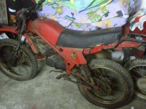

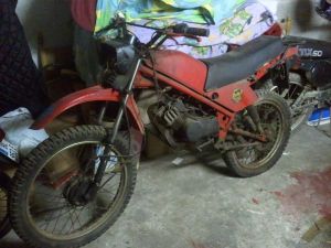

Ce projet à pour but, de faire d’une vielle Honda MT5, une réplique de CR !
Là voici d’origine:

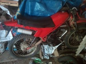

J’ai reçu les pièces !
Au boulot, ont change tout sa !
Voici, l’horreur qui me servais de pot, la chose qui a explosé en deux morceaux, et qui étais bon a rien
http://www.pixenli.com/images/1437/1437672244011728100.jpg
Ont vire tout ce que l’ont a besoin
http://www.pixenli.com/images/1437/1437672433064381800.jpg
Et cette daube qui sert de pot aussi
http://www.pixenli.com/images/1437/1437672563099369500.jpg
De VRAIS amortisseurs !
http://www.pixenli.com/images/1437/1437672659044481600.jpg
Voici la raison pour la quel je ne peut pas encore mettre mes clapets … De la matière a retiré ‹ - ›
http://www.pixenli.com/images/1437/1437672852039765800.jpg
Le changement de tout les joints (sauf carter), et la mise en place du filtre a air !
http://www.pixenli.com/images/1437/1437673075035045600.jpg
Et une fois tout remonté !
Et sa y est, j’ai ma 5ème ! ENFIN !

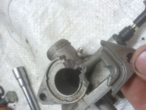

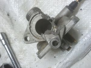

Et voici une chose que je n’ai jamais vue de ma vie, qui m’est arriver !
Un très gros bout de mon carbu c’est casser ! Du jamais vue !
C’est au niveau de la patte, je ne sais pas dutout comment c’est arriver, mais c’est arriver …
Heureusement que j’ai un autre carbu, je l’ai briqué toute la matiné, il est comme neuf (ou presque, il a 20 ans)
Je n’ai pas de photo a vous montrer pour l’instant, peut être la semaine prochaine

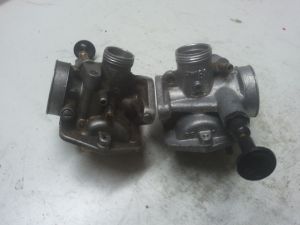

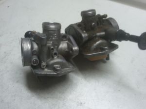

Et voici, j’ai complètement décrassé mon autre carbu a la brosse a dent !
Voici sont cousin en version plus petit qui est dans l’état un peu plus propre qu’il étais celui ci avant
[04/09/2015]
Et voici les photos que j’avais promis, je rappel que c’étais un carbu neuf, et qu’il a servis a peine 2 mois …
J’ai donc installé l’autre carbu (le vrai d’origine, pas cette
de réplique) J’ai même du descendre le gicleur, pour dire a quel point cette daube est fait avec l’anus
J’ai pas fait de travaux dessus mis a pas sa, car j’ai démonter pas ma de pièces que j’ai vendu, (reservoir d’huile, feux, etc)

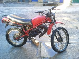

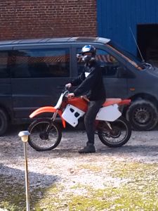

J’ai équipé la moto de roue de récup, 17 a l’arrière, et 18 a l’avant, histoire de tester
Et comme j’ai pas de bol, ses roues sont rester monter pendant 1 ans et demi sur une peugeot XP dans mon garage, et la comme par magie la roue avant est creuvé !
Mais bon, OSEF SA ROULE (suffis de bien tenir
Voir l’image en grand
ATTENTION, VETEMENT MOCHES, ET CASQUE POURRIS SONT PRESENT SUR CETTE VIDEO, Evidement je fait pas de mécanique avec des beau trucs
Vidéo de quelques testes: http://youtu.be/oKLPP-WUgzY
Oui, sur la vidéo je n’ai pas monter la coque latérale droit
Une fois que j’aurais rêgler le problème de carbu qui ce bouche NON STOP, et installé des bonnes roues*, je commencerais l’esthétique, garde boue, coques etc, tout pour ressemblé a un CR version unique au monde !
Sa va la changer la petite MT
*= Je metterais probablement 19av et 17ar, voir 16ar (d’origine c’est 16ar 19av) histoire de garder la légèreté de la moto, car la roue de 21av est plus lourde que la 17ar ce qui est totalement galère a conduire

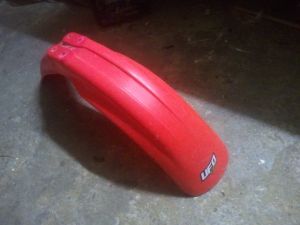

•Garde boue (avant et arrière) de 1995

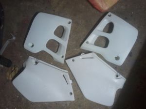

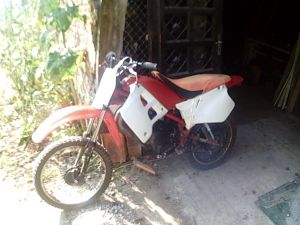

J’ai trouver un mec qui vend ses pièces de CR, elle sortent du fond de sont garage donc sont très sale, mais très légèrement rayés
Voici les photos qui sont sur Leboncoin:
Comme je le voulais, tout en 95’ sauf les ouies avant !
Il me restera que le garde boue arrière a trouver en 95’

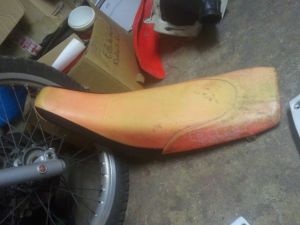

Sa y est, j’ai recu le colis !
Après Quasi 1h30 de nettoyage, et un dos en moins, tout est propre !
Bon, le mec a surement du s’exploser avec la bécane, car il y a de belles rayures, mais en blanc sa ne ce vois presque pas c’est l’avantage !
La house de selle elle, a pris assez chère, ont vois qu’elle a vraiment de l’age, elle est devenu orange alors qu’elle étais rouge et la plupars des taches ne partent pas malgrès avoir utilisé des bon produits et une brosse !

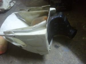

Je n’est nettoyer que partiellement la boite a air (d’ailleur le mec ma filé une boite a air de 91 en plus sans rien dire
) j’ai quand même nettoyer le fitre a air TwinAir qui étais dans un état immonde, sa collais aux doigts … Et si mes calcules sont bon (lol), elle devrais passé juste impécable, au pire bah je là vendrais (tout comme la seconde)
sa me payera le garde boue comme sa
Enfaite, tout collais au doigts, c’étais bien crade
Et pour le garde boue, je vais surement devoir le préparé, dans le sens ou sur la MT il va butté sur le pot, je ferait sa une fois monter sur la moto, pour savoir où coupé et plié
Je compte faire une coupure de chaque coté du garde boue (juste les cotés), plié le garde boue proprement, ensuite faire un troue sur les 2 épaisseurs de plastique donc et mettre une visse avec rondelles assez discrètes, ont ne verra presque rien a par une vis de chaque coté

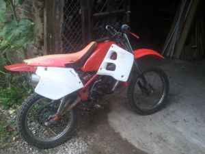

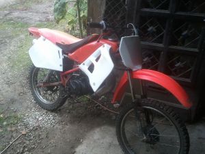

Ding ding, c’est l’heure de la transformation !

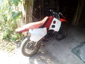

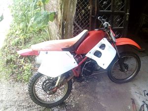

J’ai fait une grande partie de la transformation esthétique cet aprem’
Voici le résultat:

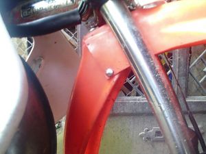

J’ai du donc modifié le garde boue avant (D’ailleur je l’ai mis un tout petit peut trop penché vers l’avant)
Defauts
•La boite a air es trop large pour que je puisse l’installé
•J’ai du rentrer la plaque arrière droit un peu en force (et j’ai du coupé un morceau intérieur, car le pot ne rentrais pas, quand elle ce sera formé avec la température ce sera impec
•Je n’ai pas la fixation haute pour emboité la selle, je vais devoir trouver une solution car c’est très laid
•L’ouie droite est pas a niveau par rapport a celle de gauche, a cause du passage du cable d’embrayage

•Préparation de la boite a air, pour bouché en partie le vide qu’il y a

•Changement de l’inclinaison du garde boue avant

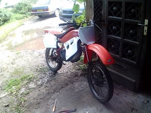

[21/09/2015]
Petite modifications !
•Rectification de l’angle des ouies et fixation provisoire
•Mise en place du filtre a essence interne au reservoir (et nettoyage du robinet totalement bouché)
•Fixation de la culasse au cadre comme prévu
•Fixation du pot sous Silent Blocs

•Découpage de la boite a air pour la mise en place de la continuité des coques arrières

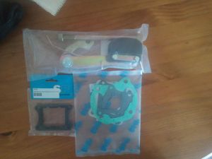

J’ai découvert une fuite au niveau des cales faites maison pour les clapets …
Du coup j’ai commander une vrai cale avec un jeu de joint, car la moto restais dans les tours après un effort, signe de prise d’air ! (et j’ai aussi commander un VRAI tendeur de chaine tout neuf au passage)

J’ai découpé la boite a air, pour faire la terminaison des plaques arrières

a tu eu le temps de regardez pour ton garde boue ? et fait peter les photos
Fait péter
Pour le garde boue je n’ai pas eu le temps, car il me faut le temps de vendre les pièces inutiles pour moi, pour acheter derrière, et surtout trouver quelque chose qui passe !
Là j’ai mis roue avant et arrière d’une peugeot XP (récup), Le problème principale c’est que les étriers de la mt sont trop petit pour ses roues là ! (17ar 18av)
Du coup, j’ai mis un peu a l’arrache histoire de pouvoir l’essayer quoi, surtout que j’ai du réglage carbu a faire, et dieux c’est qu’il est capricieux ce petit con !
Et au passage j’ai a moitier tuer ma barre de frein, mais bon je rattraperais !
Niveau perfs c’est pas mal, ont doit approcher des 12cv environ donc c’est raisonnable pour un HM d’origine qui plus est, le piston n’est même pas équipé de transfert arrière, car c’est un piston pas chère !
Pour la photo et vidéo c’est toujours au même endroit

Quand même 10 ans de moins que ma Mt aussi, et surtout que la mienne est rester 15 ans dans un garage quand je l’ai eu c’étais pas très beau a voir
Tien regarde, c’est le jour même ou je l’ai eu:
Ah ouai
C était pas la joie
A 150€ disont que l’état est plutot bon quand même, et surtout que le mec me l’a vendu avec un moteur de 80 fonctionnel d’ailleur puisqu’il est installé dessus (j’ai juste changer le piston qui étais mort), et j’ai vendu celui de 50 a 120€ donc j’ai quasi rembourser la moto déjà

Voilà, j’ai mis la photo des pièces
vue
un bon coup de nettoyage et peut etre ponssage si tu a des rayure profonde et top
Le ponçage va être quasi obligatoire d’après ce que je vois, et j’ai les ouïes a peindre en rouge
