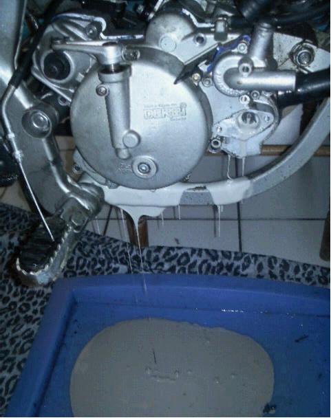

voila ce que sa fait vcette huile sa en met partout et c’est trop dur a enlever

Oua la réaction on dirait du je sais pas vraiment dire quoi d’ailleur mais c’est pas beau !
Ouè tu peut rigoler mais quand sa t’arrive tu fait pas le fier shocked.gif.En plus avant de trouver que sa vien de sa ta moto ne prend plus de régime elle broute et fait un comme quelque chose qui force genre la pompe a eau.Plus tu va haut plus sa siffle.Et après démontage obligatoire de tout le bloc moteur pour nettoyer meme les pignons de boite.une vrai galère.Sa part bien avec de l’essence.Moi j’ai remplacé l’huile par de l’essence jai tout secoué et j’ai vidangé.Tout est parti et apès j’ai du faire quelques finitions a la brosse a dent rolleyes.gif
Ca c’est juste que tu as bousillé ton joint spy de pompe a eau!
Huile + eau = genre de mayonnaise!
Alors vérifie ton joint, parce que ça recommencera même avec de l’huile Motul … Fumeur07.gif
