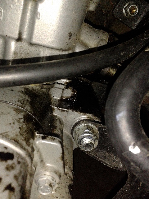

Bonjour je viens de mettre un yasuni cross sur ma derbi 2012 origine est j’ai de l’huile qui sort par l’entré du cylindre, la ou il y a le pot. Est-ce que le pot est mal fixé ? Dois-je mettre un joint ? C’est assez chiant parce que mon moteur est tout noir et plein d’huile devant mon cylindre. Merci

Non le pot ne bouge pas il a l’air bien fixé j’ai même mis des ressorts mais sa n’a rien changer. Photo si sa passe e2db0bb475dac9c4aef89b76c02eb109.png

2 raisons de fuite
soit joint hs ( mais meme sans joint cela ne devrait pas fuire)
mais surtout soucis moteur (gaz non brule)
ton allumage ne brule pas tout les gaz donc il y a du melange qui s’echape par la lumiere d’echappement et le pot, soit allumage hs ou mal reglé ou bobine defaillante soit carburation trop riche
voila
Pour la carburation je pense que je suis bien réglé je suis réglé pro et la mob tourne très bien wink.gif C’est possible que mon allumage soit HS avec 2100 bornes huh.gif J’ai vraiment pas envie de le changer parce que au prix de l’allumage… Si mon allumage est hs j’aurai d’autre « symptômes » non ? Et avant avec le pot d’origine j’avais pas de fuite peut-être ai-je simplement mal mis mon pot ?

Alors cette aprem j’ai resserré mon pot et il n’y a plus que quelque petites éclaboussures donc ce n’est pas vraiment dérangeant. Mon gicleur (un 95 choisit et réglé par un bon pro) et assez gros enfin je pense ma bougie est d’un marron très légèrement clair.
ton reglage carbu a l’air bon
le problème ne vient pas de la
