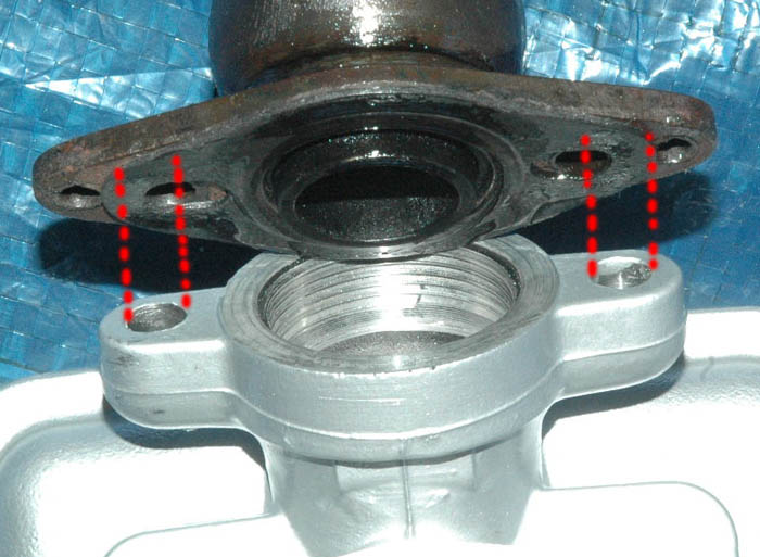

Alors un petit message pour vous signaler que j’ai acheté 2 kits malossi liquide 70cc
pour 103, à 1 an d’intervale, et sur les 2 kits, le même problème, très embétant!!!
Les trous de fixation des vis du pot ne sont pas alignées sur les standards 103,
la photo jointe est très parlante! (j’ai peint le kit en couleur alu, mais c’est bien un malossi)

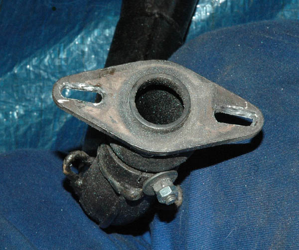

Du coup, il faut soit retravailler le kit, soit retravailler (si possible) la rotule du pot,

Le plus simple serait de percer de nouveaux trous sur la rotule, ils seront oblongs, c’est pas super mais c’est toujours mieux que de toucher au kit où il n’y a pas la place de percer.

Oui, c’est ce que j’ai fait sur la rotule de mon G2,
mais sur d’autres fixations, comme celles de mes pots serpentins,
ce n’est pas possible de le faire, car la platine n’est pas assez large!!!

, c'est vrai que c'est bizarre, je me demande quel genre de pot sont sencé aller avec cet entraxe si c'est pas des pot de 103!!pour whiteflag et nonoze,cet entraxe sur les kits malossi est celui des pots de peugeot 50XP car pour mettre mon ninja g3 sur mon XP il m'a fallu aussi faire des lumieres sur la rotule.
Je sais que malossi etait le meilleur kit pour XP car les transferts du bas -moteur font exactement la taille du kit,il y a rien à retoucher donc ce serait la meilleure explication à ton problème Nonoze!!!!
le trou oblong était la solution mais pas top pour le centrage de la rotule !
