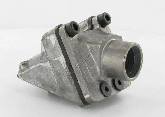

Ça passait sans problèmes sur pipe de SP/MVL comme celle-ci :
Après, peut-être bien que le support avait eu quelques modifications...ou bien que je l'avais remplacé par un support de SP. Ça fait un bail maintenant...
Désolé pour les imprécisions, Alzheimer me guette.
