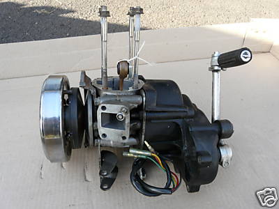

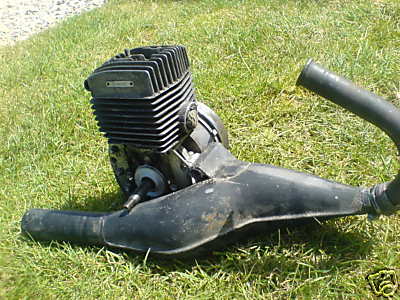

voila ce que j’ai trouve pour l’instant si tu en trouve un tu me tien au courant 58.gif

je te l’ai dit , ne soit pas trop pressé
a mes yeux , ce ne sont pas des super affaires
le premier n’a l’air vilain mais il n’a pas de haut moteur
le second n’a pas d’allumage ni de kick
