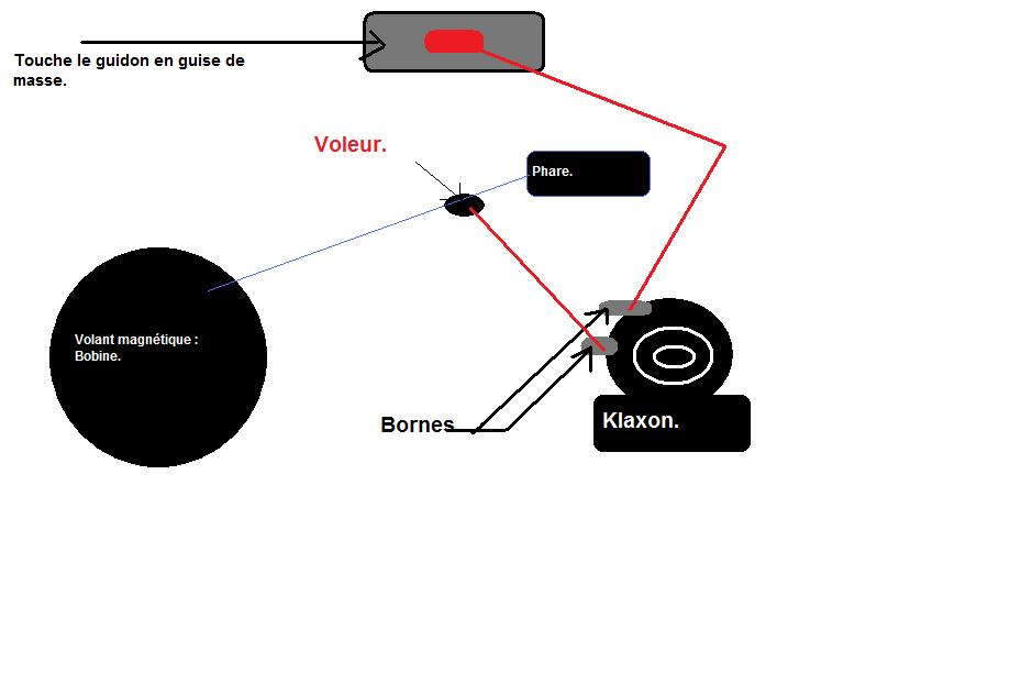

Est ce que ce se rais ça d › après mon shéma ?
Est ce que le chrome fonctionne en tant que masse ?

Ok mais le chrome est ce que ça march ene temps que masse ?
j’ai demander a mon papa il a dis que le chrome est conducteur
Oui le chrome est conducteur, sur ma mob j’ai pris une poigné gauche de RCX (j’crois) dessus il y a interrupteur phare + klaxon et lorsque j’appuis sur le klaxon j’ai une tige qui dessens touché le guidon (guidon racing chromé) et ça fait masse et ça fonctione voilà @+
Pour ton moteur j’ai exactement le meme enfin moi c’est un de 103 mais une des premières 103 donc le même que les 102…
j’ai fait un shéma exprès pour les 102 et première 103 sur le site tiens: http://www.mobcustom.com/1437-schema-allumage-a-rupteur-102-premiere-103
Voilà pour le klaxon sinon tu prend le + tu le coupe tu le relie à un bouton poussoir puis tu relie le bouton poussoir au klaxon puis du klaxon à la masse (à un écrou…)
