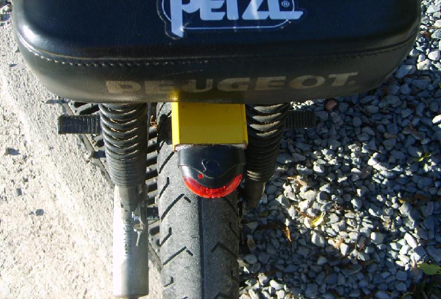

Le feu de velo c’est super
et sa m’a donné une idée : j’ai trouvé un feu arriere de velo qui allai dans le tube arrierre du cadre (celui qui tient le garde boue que j’avait precedement scié) . Enuite j’ai fai passer le cablage par en dessou du cadre (j’ai percé un petit trou) et jointé la lampe avec de la pate a joint
Resultat : on voit plus le trou du cadre mais un petit cabochon rouge qui s’allume
Sa fait super joli …
