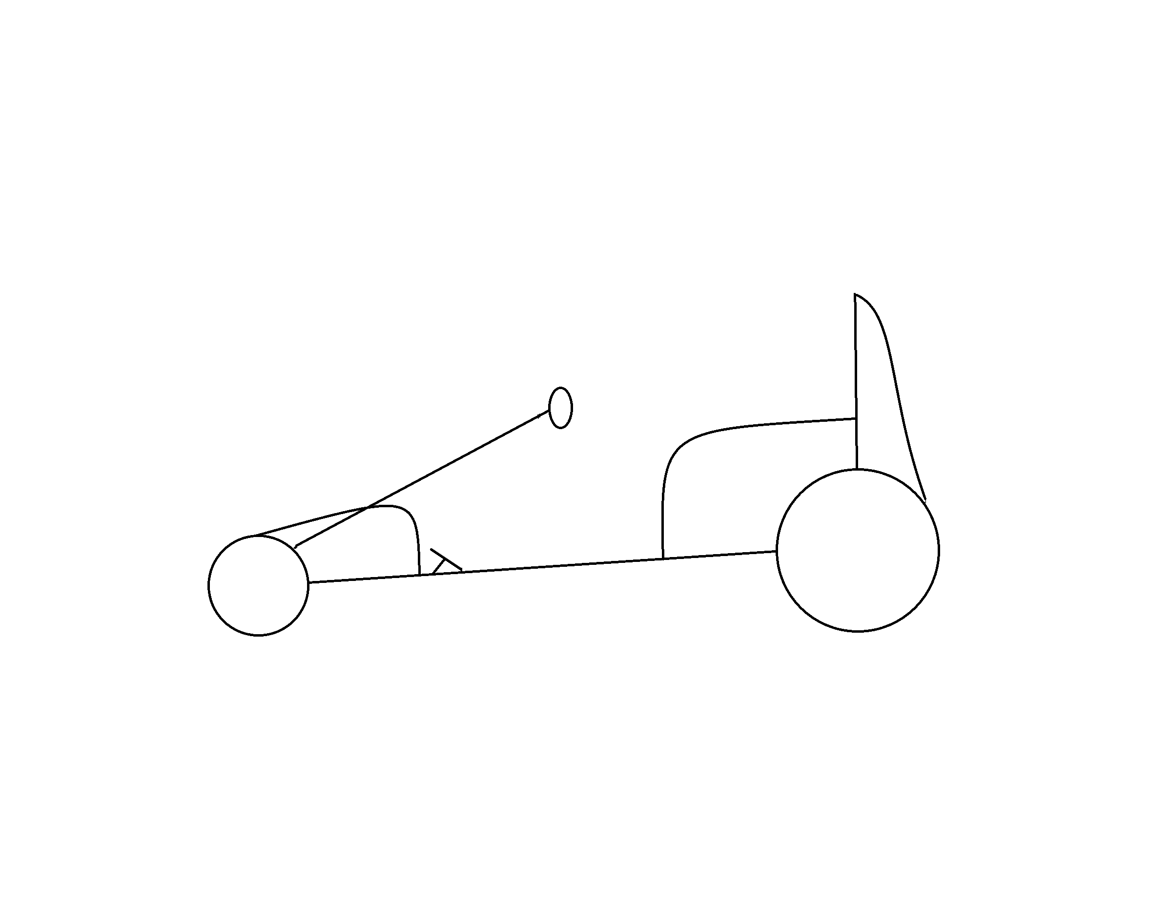

voila apres plusieur moi de reflexion je voudrais faire un kart « cross » avec moteur am6 alors voila le plan (fait par paint) voila sinon a quoi je voudrais qu’il ressemble

ceci est tout a fait possible
a mon avis, fait un plan en 3D, il y a des programmes gratuits sur le net qui font ca
cdt

j’aimerais savoir tu pense que se saras conduisible dans le chemeain avec un moteur xps
il va falloir l’imaginer autrement ^^ un ptit moteur de 50 pourras pas pousser ça correctement et un de 125 serait juste ! je verrais bien un 250 ou 350 4T plutot ! ensuite l’assemblage va etre difficile et il va falloir du matos !
pourquoi je veut pas un kart de 20 m de long je veut juste de quoi faire le con dans les champs puis le moteur je l’ai deja puis je mettrais un transmi courte ainsi qu’un pot acceleration
achete un moto pour ça alors ^^
salut
sur la photo ca ressemble plus a un buggy,
pour un kart faut voir plus petit, plus bas, quitte a se racler les coucougnètes par-terre
de bonnes suspètes, puis avec des roues de dirt cross en 10 pouces, voir plus petites mais faut trouver
et puis le poid du châssis a voir!! (en alu serai le mieux), faut penser aux 4 roues a tirer, ca donne pas pareil niveau perf qu’avec que 2 roues
tout dépend des champs ou tu veut rouler, si yas des côtes, bosses, descentes, plats, collines, champ fraîchement labouré, herbes hautes, trous, terre sèche, boueuses etc…
c’est clair qu’il ne faut pas chercher la vitesse, mais pour un minimum, je pense qu’avec un bon 125cc serai mieux
après tu peut arriver a un résultat quand même avec ton 50 selon l’utilisation, mais je pense qu’il y aura a jouer avec l’embrayage pas mal voir a en changer souvent
et puis si ca ne te suffit plus par la suite tu auras au moins une base pour y greffer un autre moteur par la suite
faut un truc avec du couple surtout
moi je pense comme jeje l aspi , un 250 ou 350 4t la y as de quoi se faire bien plaizzzz
