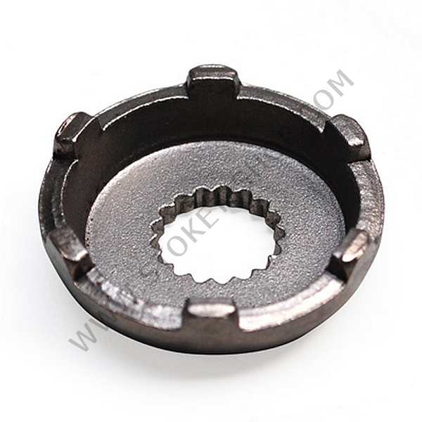

c la parti qui reste sur la boite a kick quand tu pousse la pédale le rochet de kick tourne tu va le voire il est en forme de cercle est il a comme des escalier en angle droit si il son arrondie sur le bord ou possible qu il n y a même plus d angle d droit je vais voir si j ai des photo et te les envoie

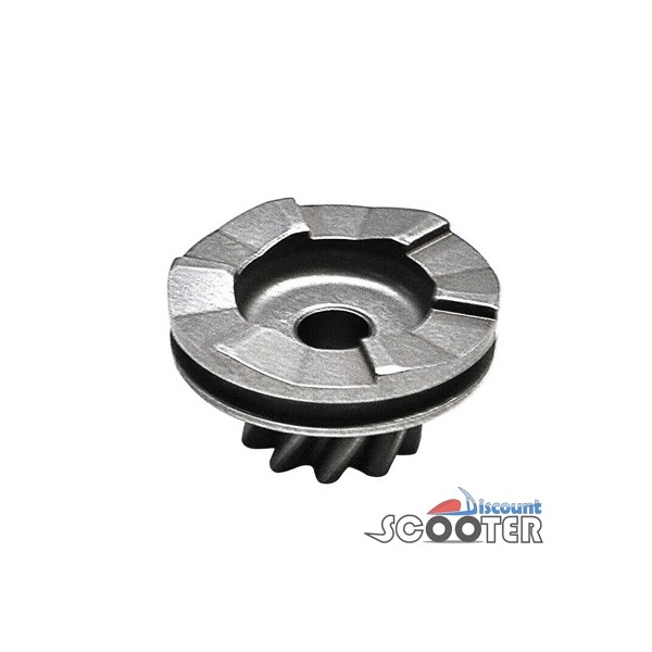

controle ces pieces : ( desoler je ne c’est pas leur nom )
la 1ere est juste avant la joue fixe ( apres le boulon que tu dessert pour acceder au vario
la 2 eme est coter kick , c’est la piece qui sort et qui fait tourner l’arbre
on ma devancez mais c bien c pièces la qu il faut contrôler le rochet de kick et la première et la deuxième c la noix de kick ils s uses avec le temps si tu démarre régulièrement au kick

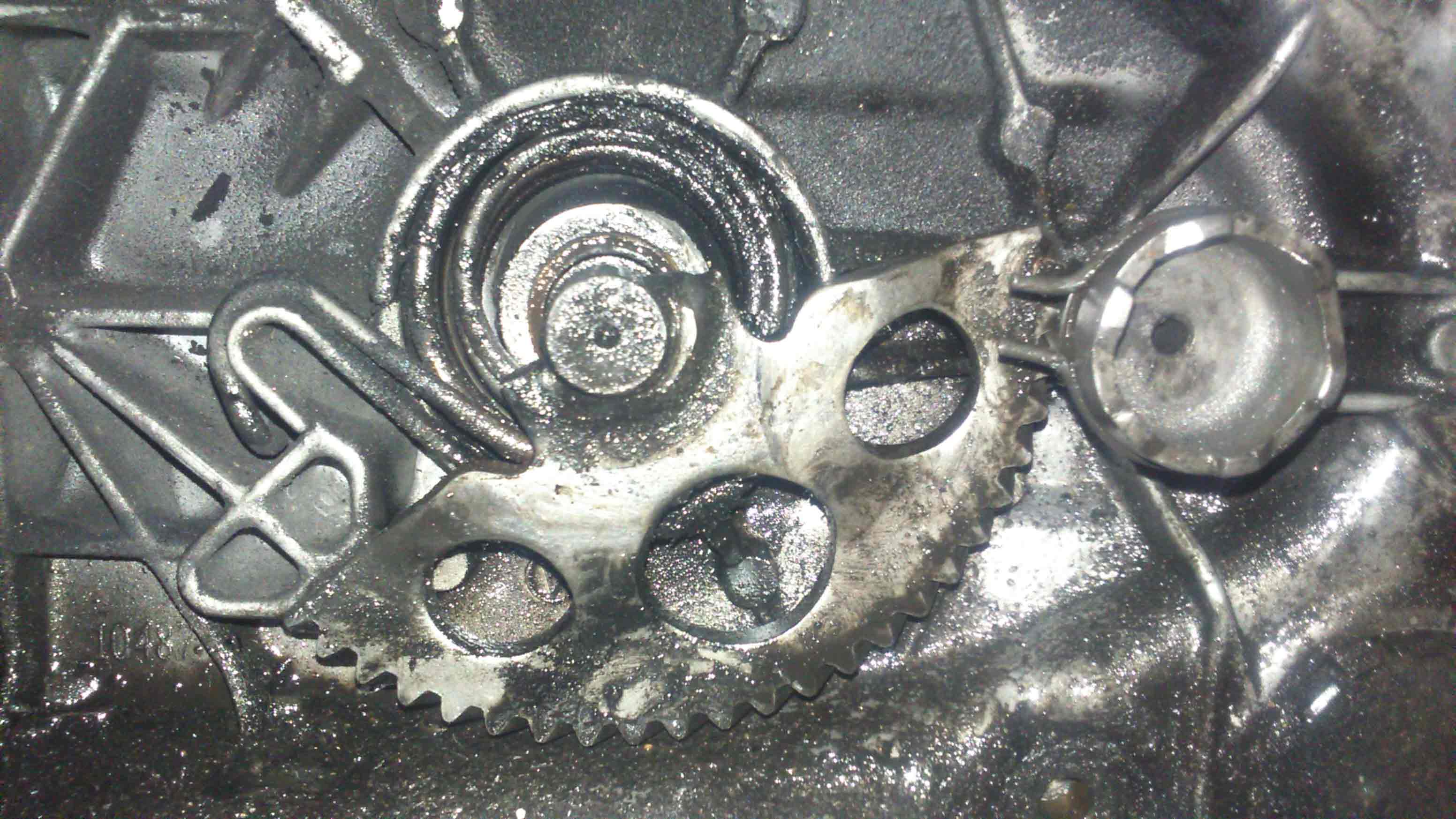

d’ailleurs il me manquerais pas une pièce ?
La boucle qui entoure ton pignon de kick est casser mec.
