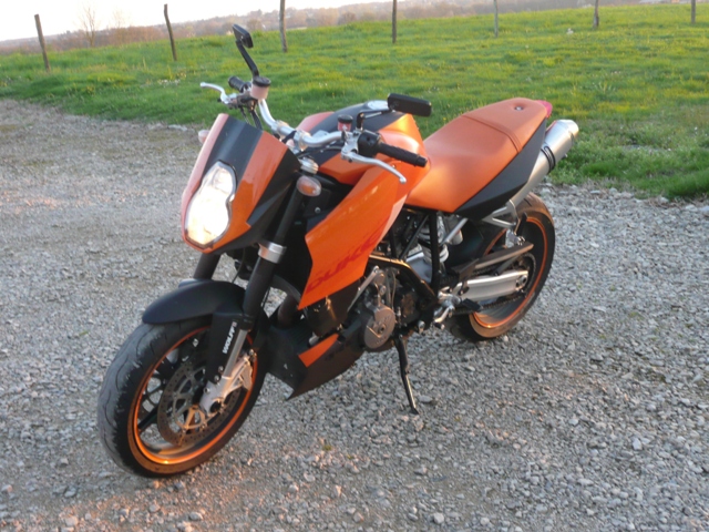

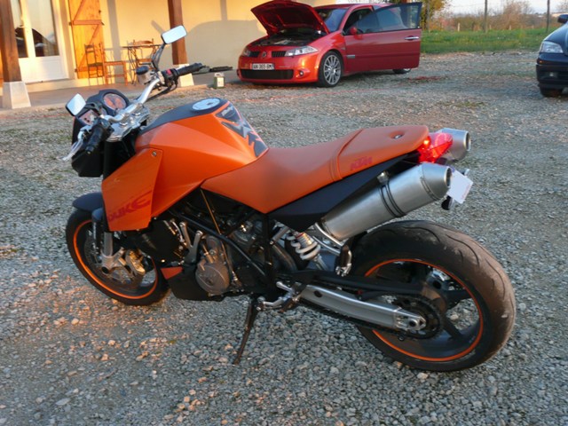

Voici mon joujou à 2 roues, que j’ai depuis maintenant presque 6 mois, c’est donc une KTM 990 (998cc exactement, pour ne pas dire 1000 !!
) Superduke, à mi-chemin entre le supermotard et le roadster, ça arrache grave, avec un chassis de folie ! Enfin c’est du KTM, quoi… Un freinage de porc, des suspensions réglables de partout, une partie cycle au top, quoi !! Et le moteur… Juste violent !
Bon, c’est pas une moto pour rouler calmement, ça cogne en dessous de 4000 tours, ça rupte à 9500, et ya un sacré coup de pied au cul à 7000 tours, fini la « douceur » du 4 cylindres (j’avais un z750 avant…), bonjour la brutalité du Bi 1000cc ! Le pneu arrière me fait 1500km, et ça consomme 10l/100km quand je tape dedans, mais bon… Quel pied quand je suis à son guidon !!! :o

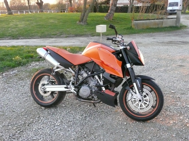

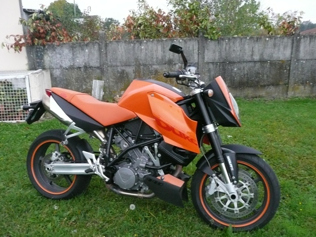

Quelques photos après 2-3 modifs (rétros, liserets…) :

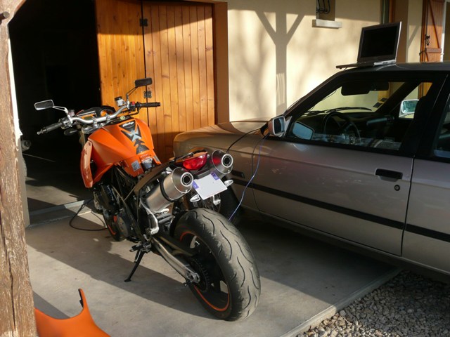

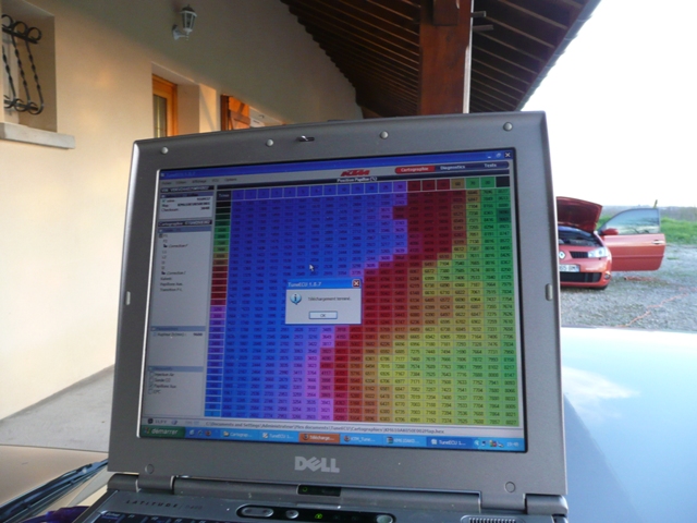

Mais je pense que c’est une habitude à prendre… Et dire qu’elle est pas encore en full (elle est complètement castrée sur les 2° et 3° rapports en 106ch…) !! Je suis en train de me fabriquer l’interface pour pouvoir charger les cartographies que je veux dans le calculateur de la moto… Comme une reprog sur une voiture, quoi ! Il me suffira juste de faire le transfert avec un logiciel sur mon ordi portable, et zouuu !! Il existe plein de cartographies différentes en plus… (carto KTM full, ou carto développée par akrapovic par exemple)

mdr t’as raison 1500km pour un pneu , c’est trop xD pourquoi tu te prends pas un power commander ? C’est vachement pratique pour les cartographies tu les sauvegarde dessus
Bah c’est un peu ce principe, mais en gratos (l’interface me coute 20 euros à fabriquer, et tout le reste est gratuit !) et puis tu peux modifier tes cartos sur l’ordi directement, récuperer les cartos que d’autres personnes ont développé, etc…

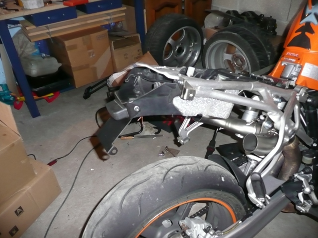

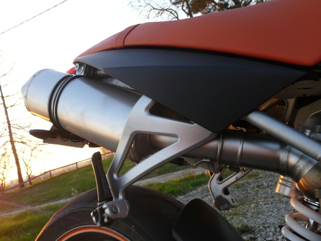

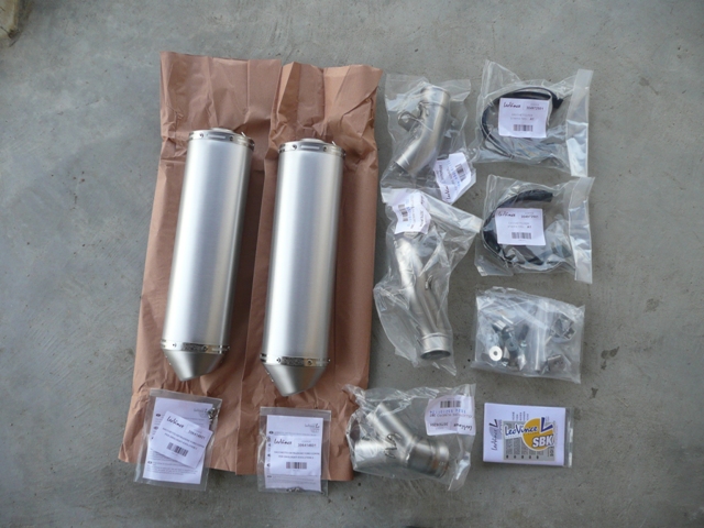

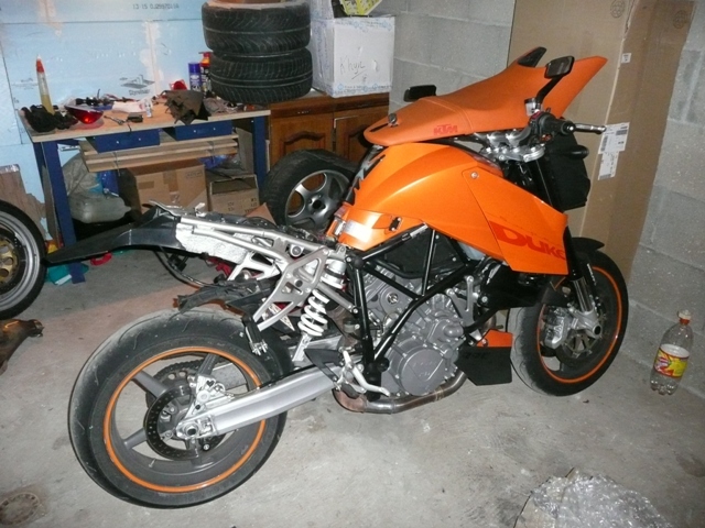

Alors quelques news… Finalement j’ai acheté une paire de silencieux Leovince… pour que ça soit propre, il a fallu couper la bavette d’origine, et fabriquer un support de plaque en alu, et c’est pas simple, car sur cette moto, c’est tout des formes bizarres à l’arrière
j’ai passé 5 disques de Dremel :lol:
Donc on démonte tout l’arrière :
Puis on coupe :
Entre temps, je suis donc allé chercher ça :
Après 2h de découpe/mesures/pliages/perçages/peinture, voici enfin le support de plaque terminé !!
Je l’ai réalisé dans une plaque d’alu en 1.5mm d’épaisseur, ça bougera pas ! J’ai réutilisé l’éclaireur de plaque d’origine, que j’ai fixé sur mon support…
Avec les nouveaux clignos :
Vu de dessous, j’ai mis une gaine pour faire propre, le tout tenu avec un collier sur le support, au moins ça se baladera pas. J’ai fait exprès de faire une boucle avec les fils des clignos, car si je roule sous la pluie, cela évite que l’eau coule à l’intérieur des clignos, et les oxyde avec le temps… C’est ce qu’on fait quand on monte des attelages sur les voitures au boulot, et c’est très efficace !

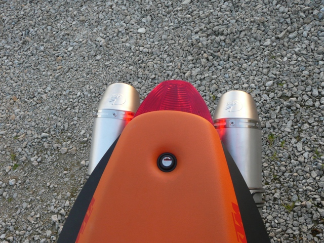

Voici avec la plaque d’immat :

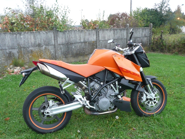

Puis vient le montage des silencieux (j’avais déjà monté le collecteur, on le voit sur les photos d’avant…), et le passage à la cartographie « full barouf qui arrache »
, qui devrait me permettre d’atteindre les 130ch…
Ca, c’est fait !
Quelques photos en vrac :
Et ça, ça sert à quoi ?
