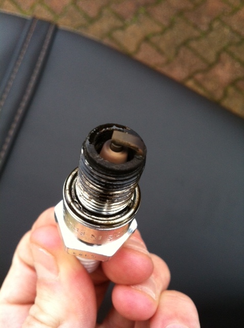

La couleur de ma bougie est elle bonne?
Bonjour tout le monde,
Je viens vers vous pour vous demander si la couleur de ma bougie est bonne… Que doit-on regarder exactement sur la bougie pour voir cette couleur???
Merci pour vos réponses.
Salut,
Pour moi elle a l’air un peu blanchatre .
ah…:confused: et en plus j’ai la vis de richesse vissée a fond a quelque chose près… je sais plus quoi faire avec cette bécane!!!xD
Ma vis de richesse se situe coté pipe et non pas coté filtre à air, sa veut dire que je dois augmenter un tantinet le gicleur principal c’est bien ca??? je sais même pas quel est la taille du gicleur d’origine sur stalker…
Yes voila augmente le gicleur de 2 ou 5 point
Ou alors tu un chouilla trop d’air.
Ta un cornet ?
