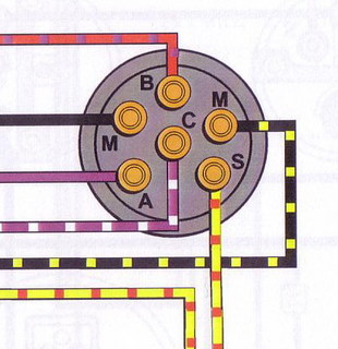

voila , j’ai récupéré un Ludix Trend de retour de vol au commissariat , Mais les fils du neiman on était arraché ! je souhaiterais savoir si quelqu’un pourrais m’envoyais une photo du branchement du neiman car je me trouve avec :
1 fil Blanc
2 fils Rouge
1 fil Noir
1 fil vert
Le tout à était arraché de la cosse qui ce branche a la serrure !!!?
Svp besoin de vous !!!
Normalement ça devrait ressembler à ça sachant que tu as 2 fil de la même couleur tu peux faire des test :
avec ton schéma je suis perdu , désolé !!! les fils ne coins ide pas ni les emplacement des fils !!!
je t’envoie une photo peut être que tu pourra m’en dire plus !?
j’ai des fils de couleur :
2 Rouges
1 Blanc
1 Vert
1 Noir

hello si ça peut vous aider
je viens de changer le neiman du speedfight de ma fille ,(similaire au ludix )
j’ai pris une photo de l ancien avec les fils et du nouveau neiman , je pense que ça pourrait en interesser quelques un
surtout si comme moi vous vous retrouvez avec 2 neimans differents
Ps : N’ayant pas la connectique qui venait se brancher a l’arrière du nouveau neiman j’ai directement soudés les fils de l’ancien neiman sur les bornes du nouveau
