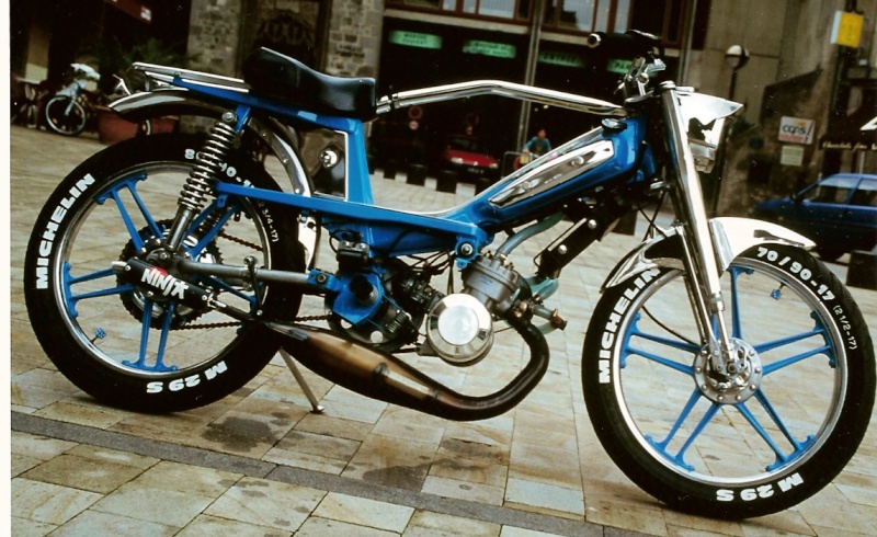

Du coup au niveau du choix du guidon je me penche vers un guidon racing , me je sais pas trop ce que ça va donner avec la fourche d’origine et ses grands pontets. Qu’est ce que vous en pensez ?
Aucune idée pour le guidon mais ne neglige pas le confort. Si tu es grand un guidon bas risque d’être peu agréable.
http://i16.servimg.com/u/f16/09/03/04/30/numeri16.jpg
50v de chtitbob avec guidon racing
Merci bien, ça me rassure dans mon choix
