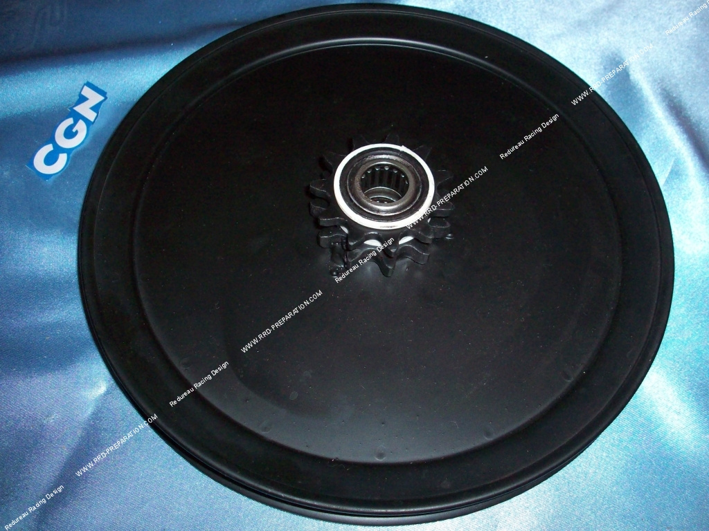

On y connait pas grand chose, ce qui tu appels la poulie c’est le système quand tu passes en mode vélo en gros?
Qu’est ce qu’on à vérifier finalement?
si tu y connais rien c’est chaud a expliquer comment verifier
la poulie c’est la grosse soucoup XD non je dec c’est sa
http://www.rrd-preparation.com/2821/plateau-poulie-cgn-tole-pignon-11-dents-mbk-51-motobecane.jpg
le gros plateau
tu retire la pedale, le circlips (si il y en a un) tu demonte la chaine et tu retire la poulie pour regarder que ton systeme velo fonctionne bien que ta poulie et ton pignon son bien lié
ou plus rapidement tu la change
Héhé sm2!
Il suffirait de changer la pièce que tu m’a montré plus haut donc?
Plateau, poulie, pignon?

Pour changer cette "pièce montrée plus haut" comme tu dis et qui s'appelle un plateau ou une poulie réceptrice, il faut commencer par la démonter...
Et quand elle sera démontée, puisque visiblement et au bruit constatés sur ta vidéo la panne vient bien de là, tu constateras immédiatement le problème. Il y a de très fortes probabilités que ce soir l'encliquetage 24423 du pignon qui soit HS et pas du tout le plateau 24442.
Cette panne est très courante, elle est dans 99% des cas consécutive à une mauvaise manipulation suite à une mise en position vélo ou à l'absence d'une grande rondelle derrière le plateau à cause d'un mauvais remontage (voir explication plus bas). Il faut en effet prendre soin de bien positionner les crocs du levier de verrouillage de part et d'autre de 2 dents consécutives du pignon et pas entre 3 dents.
La rotation du bouton doit se faire absolument sans forcer, si c'est dur à tourner, c'est que ce n'est pas en place et à l'effort de transmission le pignon détruit les crocs du levier, ce qui conduit à ta panne.
Il suffit donc de remplacer ce levier disponible chez les concessionnaires MBK (il doit m'en rester 2 ou 3 en 11 dents, mais plus aucun en 12 dents).
Pour en revenir au démontage du plateau, c'est assez simple. Il y a bien un circlips, en effet, mais il est un peu caché.
Après avoir desserré de 2 tours l'écrou 20411 de la clavette, on lui assène un coup de marteau bien sec pour décoller la clavette, puis on finit de le dévisser et on retire la clavette.
La manivelle 21336 peut alors être retirée ainsi que l'entretoise 20738 (si elle y est encore !).
Le circlips 14158 est caché sous la coupelle 16568 (cache poussière) montée sur le plateau lui-même.
Pour pouvoir retirer facilement le circlips qui retient le plateau sur l'axe de pédalier 20737, il faut retirer ce cache poussière. Ça se fait facilement avec une paire de pinces multiprises ou un tournevis plat glissé derrière. Maintenant le plateau vient tout seul après avoir déposé la chaîne (c'est plus pratique).
Attention, la grande rondelle épaisse en acier trempé (joue 14153) doit se trouver impérativement derrière le plateau, c'est elle qui maintient le pignon en place sur le plateau ! Si elle n'y est pas il faut absolument en mettre une sous peine de destruction imminente de verrouillage...
