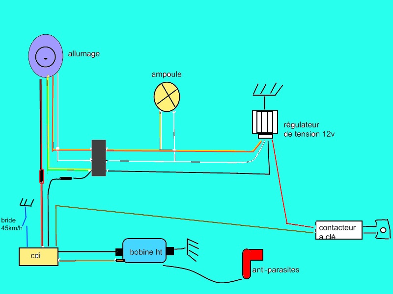

Bonjour,mon probleme commence là,j’ai récupéré un booster 2001 avec,
bloc 93
allumage 2004
faisceau/cdi 2004
J’aimerais savoir si l’allumage est bon
L’allumage a 12 bobines avec clavette
blanc(+) , blanc/bleu , blanc/rouge , jaune/rouge(+)
Le cdi a lui : 2 noir . 2 blanc/bleu . maron . orange.
Je ne parle pas du faisceau je le remèterai après.(fil de masse noir fondu sur 50cm)
Je n’ai ni neiman/batterie.démareur/relais/régulateur de branché.
J’ai tiré une masse du bloc au cadre(démarreur/bobine) et relié:
Le blanc allumage(+) avec l’un des deux noir cdi qui me resort du jus au orange bobine et maron cdi.
Le second noir cdi à la masse bobine.
Le blanc/rouge allumage à l’un des deux blanc/bleu cdi
Le jaune/rouge allumage(+)régulateur et le blanc/bleu(?) allumage isolés.
Il me reste au cdi un blanc/bleu(?) et maron(+)neiman.
J’arrive à avoir une étincelle mais pas du tout régulier!!
quellqu’un connait-il les branchement cdi 2004 svp
PRESENTATION
Voilà j’ai fais des petites recherches sur Google et j’ai trouvé se schéma sa y ressemble bien. Dis moi si sa te vas sinon il y en a d’autres.
Merci à toi,
mon allumage n’a pas tout à fait ces couleurs de fils
Je pense vraiment que mon allumage est fatigué mais ce qui me fait douter et que je ne peux pas vérifier précisemment,est que j’ai du jus qui en sort au fil blanc et (jaune/rouge que je ne branche pas)
Tu ne connaitrais pas par hasard les valeurs que l’on doit trouver en sortie d’allumage ou un moyen de le tester.C’est un analogique à rotor externe origine mbk.
