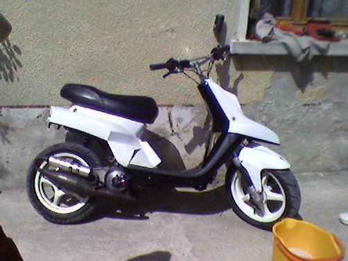

Comme prévu les photos
Cella c’est quand j’ai récupere le scoot dans son piteuse état ^^
<a href=« http://www.casimages.com/i/130207014242725675.jpg » title=« upload image »>Lien vers mon image</a>
<a href=« http://www.casimages.com/i/130207014300263333.jpg » title=« upload image »>Lien vers mon image</a>

Ce type de patte et relativement solide perso j’ai jamais eu de soucy alor que mon frere roulait tout les jours avec le scoot (2x3km par jours) apart que si je devais les refaire je percerai le cadre a l’endroit des soudures pour y mettre 2 vis ou 3 au cas ou les soudure aurait une faiblesse. Mon prochain cadre serat surement plus renforcé car je conte faire des runs !!

ouai donc il faut juste souder des pattes de façon a ce que le balancier de nitro puisse etre fixer … g compris, me manque plus qu’un poste a souder et un bon soudeur … (j’ai déja trouver

tes pattes sont bizzard mais bon si ça tient

Comanche64 je ne vois pas ce que tu veut dire par bizard ? Je ne les trouve pas bizard mais juste différente de celles des autres.Et de plus elle avait ete faite par un chaudronnié il me semble
Tu doit avoir l’habitude de voir des tube legerement plier et ressoudé au cadre avec une petite patte de chaque coté pour le balancier ?? En faite je trouve que cella sont « mieux » a mon gout car comme t’as pu le voir il y en a une a chaque extremité et il y a un renfort identique a la premiere y a 2cm entre la patte et son renfort si tu voi ce que je veut dire et la balancier et attaché entre ces deux pattes

peut importe la forme … du moment que c’est souder et que ça tiens correctement
