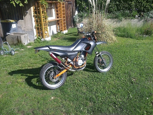

Je vous présente ma petite tubu année 2000, premiere brêle achetée 300€, (moteur en bon état a part cylindre piston a changé).Donc bon, premiere machine, on trouve sa beau... sauf que au bout de 2 3 semaines put** c'est laid d'origine ces vielles dt!!!
Donc démontage, peinture, adaptation, ... pas mal d'heures de taf et de galeres
dessus:
moteur:
bloc d'origine
pot hebo
carbu 17.5 phva :/
pipe souple conti
boite a clapet légerement prépa
partie cycle:
12*52
plaque phare duke
cadre peint en orange
durite arieres aviation
phare arriere a leds
compte toure stage 6 sur renfort de guidon taillé masse
boite a air prépa
maitre cylindre avant de bandit année 2000 (sur les modeles 450, 600,...)
amortisseur conti (réhausse)
renfort guidon maison
compteur vélo
jantes sm
tableau de bord perso
peinture noir mat et orange
selle skaï noir
support de plaque maison
poignées BCD noir et orange
béquille maison
[left]pour plus tard j'essaierai d'adapter un vrai étrier avant parceque le grimeca , on aura deja vu mieux quand même angry.gif
sinon des autocollants katoche ssa passerait bien vous pensez? avec une plaque phare ktm?

donc la voila finie:
Oui comme tous les possesseurs de dt ancien modèle, on fini par modifier le tout pour la mettre en sm smiley.gif Toi tu as fait plus simple que moi je pense, les jantes c’est des jantes de dt ancien modèle supermotard?
Pour le MC arrière je pense que c’est une des meilleurs solutions la plaque prise sur les cale pied arrière 002.gif
salut simpa ta brele parcontre le pot je trouve sa vraiment pas terible undecided.gif
Le pot remonte comme ça sur pas mal de bécane mais sur les DT le moteur doit être un peu plus incliné je sais pas mais même moi mon brk censé être assez court ben il monte jusqu’au cale pied 002.gif
oui le pot est bizzare mais sa rend pas trop mal en vrai

propre cette x limit
j’aime bien ta moto, et propore en plus. Et la peinture… smitten.gif (orange j’adort)

c'était vert/noir mat normalement prévu mais il y a déja un type que je connais qui a sa moto en déco monster du coup je suis parti sur du orange/noir mat et finalement je regrette pas du tout smitten.gif et c'est un peu moins courant que les deco monster
sinon je voudrais changer de plaque phare parceque je trouve qu'elle lui va pas bien celle la, donc si vous avez des idées. Perso je verrai bien une duke ou alors une de ktm je sais pas trop.
a vous de juger (la peinture de la plaque phare est merdique je sais):

pas mal s’éte X-LIMIT pour la plaque phare beaucoup de personne on déjà la duke mais c’est vraie quelle rend plutôt bien après la ktm je et taupe classe un gas du forum a mis deux halogénée en dessus sa rend trop bien .

oui la ktm a l’air bien classe, et je pensais aussi a une de derbi (pourquoi pas)

sinon le maitre cylindre d’origine a une fuite, du coup j’en ai commandé un de bandit, avec piston de diametre 14 sa ira bien. Je devrais le recevoir en fin de semaine, je mettrais des photos.
Ah bien ça, tu exploitera un peu mieux avec ça, même si du phbg aurait été mieux, mais bon, c’est correct quoi wink.gif
j’espere bien oui même avec l’étrier d’origine sa devrait bien mordre smiley.gif
sinon c’est temporaire pour le carbu, normalement sa devrait passer en cylindre en 70 fonte style top perf noir (ou plus selon mes moyens).

le maite cylindre de bandit en place:
dites moi ce que vous en pensez

Sympa ce maître cylindre, sa doit y aller la non ? Niveau branchement avec ta guenne de liquide de frein elle s’est faite sans problème ?
Sinon pour ton problème de pompe à huile je ne suis pas sur mais je pense que les deux doivent se declancher ensemble wink.gif
